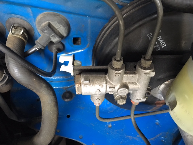

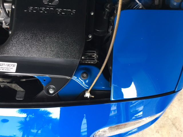

Ha tiens tu peux nous mettre une photo de comment se monte cette sal***rie de barre qui tient le capot ? J'ai les pièces pour modifier l'emplacement mais j'ai rien compris au schéma du coup je l'ai dégager

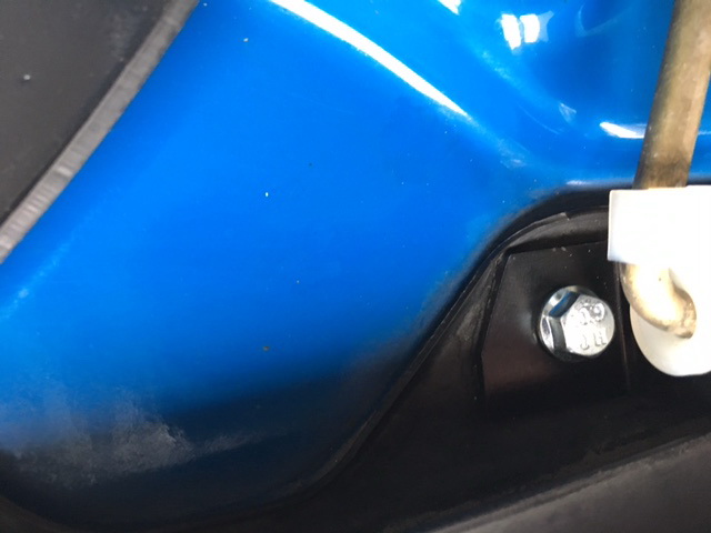

@kosuke, pour l'install de la barre, il faut installer le petit support et l'embase fournis dans le kit sur la vis à gauche du phare avg, ce qui permet de fixer la base de la barre.
le clip qui retient la barre est à insérer dans le trou sur le coté du support du répartiteur des freins
au final, la barre est fixée verticalement à l'emplacement de l'ancien filtre à air.

Haa ok merci pour le détail ;) bon faut que je fasse un support alors car je suis en rhd et donc pour la fixation sur le répartiteur ça va être compliqué
