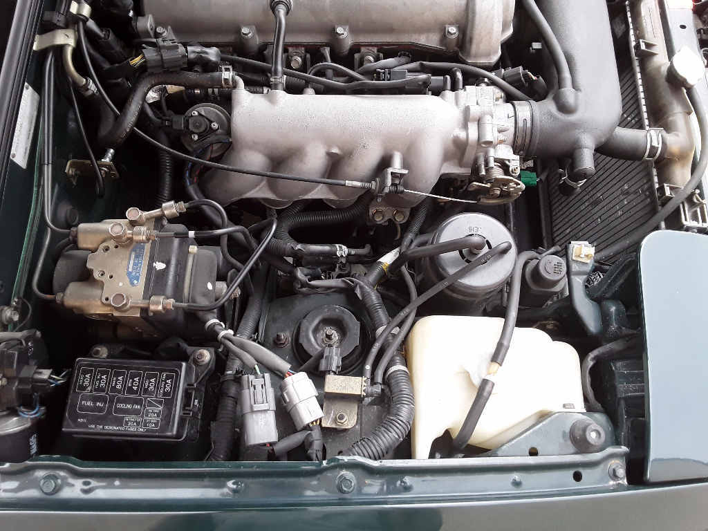

Regardes aussi du coté de l'unité d'allumage (module) c'est ton jamais... :roll:
C'est une nb, mais il est au même emplacement sur les na

Ce que tu montre, ce n'est pas une des electros vannes du canister?
Message Publié : Mar 11 Juil 2017, 23:13
Message(s) : 8992
Non elle est juste à côté cherub ;)
Perso celui-ci je vois pas à quoi il sert,il y a un petit tuyau connecté dessous et qui est à l'air libre,du coups je vois pas le rapport avec l'allumage :?

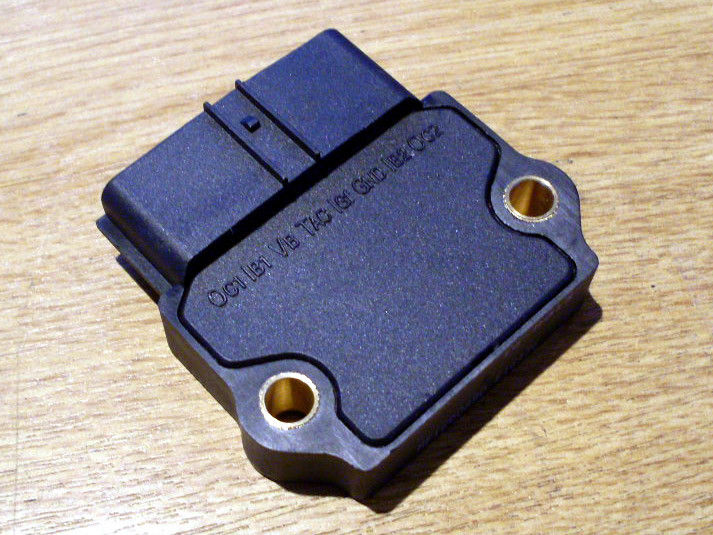

Le rôle du module est d'amplifier le signal qu'il reçoit
Le module d'allumage de NA est comme celui-ci :
Mais...les NA 1.8L n'en n'ont peut être pas :?
