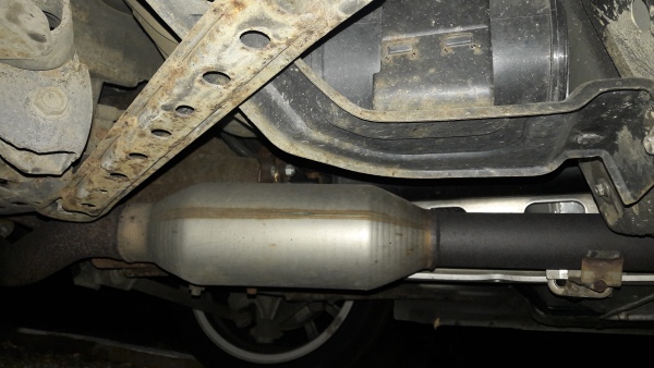

  • Le pot catalytique est-il mort ? faut-il le démonter et le sécher ?

Pour le catalyseur difficile à dire, faudra voir à la remise en route, mais si tu as fait quelques km comme ça, y'a peu de risques. Il sera sans doute un peu cracra mais ça passera.

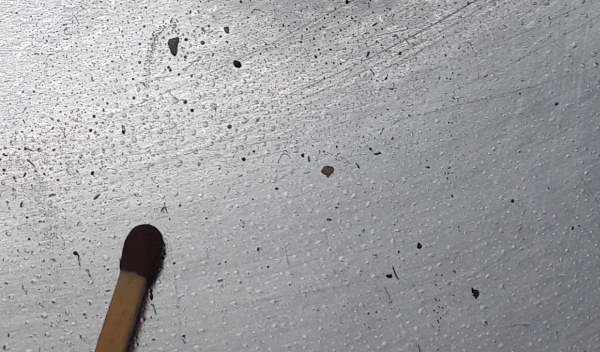

Après démontage des injecteurs, j'ai vidé le contenu de la rampe d'injection dans un bol en inox, et c'est pas très propre: des poussières noires plutôt fines mais un morceau plus important qui ressemble à du plastique blanc (la grosse particule en haut de la photo qui se sent bien posé entre les doigts). J'aurais bien aimé démonter l'injecteur en panne mais je ne sais pas faire.
J'en déduis que le filtre à essence serait HS (L'utilisation de E85 serait-elle la cause ou simplement un manque de bol ?)

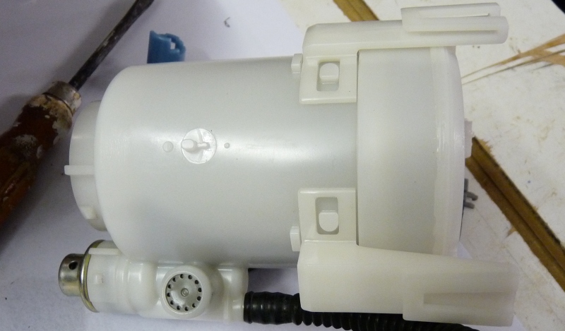

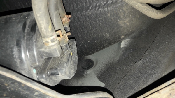

Il me semblait que le filtre se trouvait dans le réservoir, mais j'ai été surpris de voir un bloc qui ressemble bien à un filtre près de la roue arrière droite. Est-ce que je me trompe ou bien il y aurait 2 types de montage ?
Message Publié : Lun 24 Juil 2017, 07:56
Oui tu te trompes ;) ce n'est pas le filtre à essence mais le canister qui sert à éviter les émanations de vapeur d'essence.

:o tu m'étonnes que ton injecteur était bouché. :aie:
Ce que c'est et d'où ça vient, aucune idée. Ce qui est sûr, c'est que c'est pas du tout naturel dans un réservoir, E85 ou pas, et qu'un filtre aurait retenu tout ça sans problème. A condition que ça vienne d'avant...
C'est étonnant cette "poudre" noire, est-ce qu'elle se désagrège quand on la frotte (un peu comme de la farine) ou est-ce qu'elle est solide comme du sable ?
De ce que j'ai vu jusqu'ici, la m* potentiellement décollée par l'E85 ressemble plus à une pâte noire collante, amalgame d'impuretés très fines ou fondues et d'hydrocarbures lourds. Elle va engluer ce qui peut l'être sur son chemin, mais elle n'est pas réellement solide.
Toutefois, on ne peut pas exclure que ces "morceaux" étaient collés au fond du réservoir par de la m* depuis longtemps, et que l'E85 a fait "fondre la colle". :tantpis:
PS : tu avais aussi une allumette dans ton réservoir, fais gaffe, ça peut être dangereux :oui:

En effet la boite sous le chassis est bien un canister ou evap (vu page 11 sur la fiche emission_system.pdf)
Pour les grosses poussières, c'est plus proche du sable que du gras. J'en ai au moins 3 dures qui roulent sous les doigts. Je suis à moins de 60.000 km et j'ai du commencer l'E85 vers 50.000, donc avec un filtre pas trop crade, et les premiers pleins à 25%, pour décrasser lentement. J'ai comme l'impression que ces bouts de plastique viennent des ailettes de la pompe à essence)
On a pourtant 2 filtres dans ce réservoir (un BP et un HP), on devrait être tranquille !

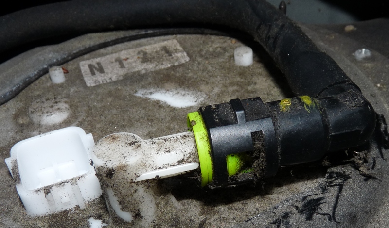

Bon, j'avance doucement, après avoir démonté toutes les garnitures qui sont entre les sièges et la zone de rangement du toit, je me rapproche du graal. Question: comment démonter ce connecteur rapide sans tout casser ? Peut-on réaliser soit même un outil avec une pince à linge ou autre ?

Il ressemble bigrement à celui des NBFL :oui: y'a un topic dessus.
L'outil Mazda pour le déclipser est une sorte de demi-cylindre en plastique, à glisser sous la partie verte.
Y'a des chances (je sais plus si quelqu'un a testé ou pas) que ça marche avec la languette d'un capuchon de stylo Bic ;)

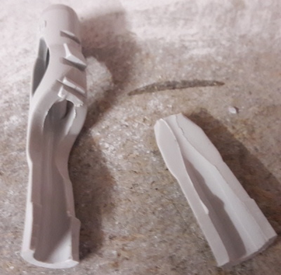

Merci Misho, j'ai testé avec succès en utilisant une cheville de 10 coupée en 2 et un peu retaillée, les extrémités faisant 2mm d'épaisseur.

:bien: Bien trouvé aussi, je note ! Parce que j'ai pas de Bic à la maison, mais j'ai plein de chevilles :oops:

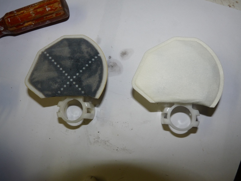

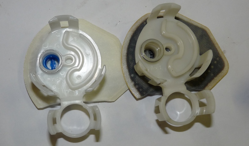

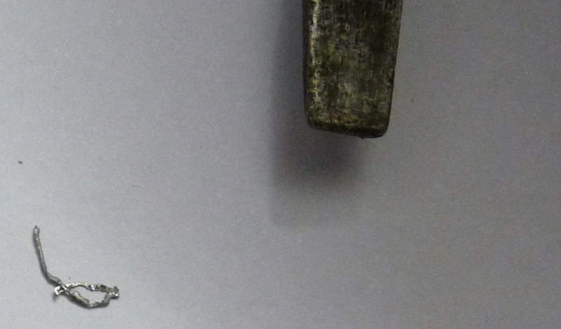

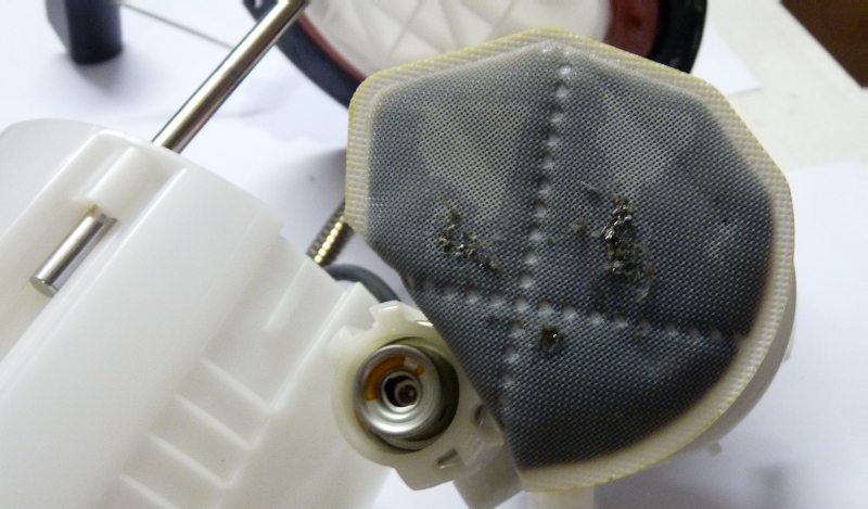

Pompe démontée le WE dernier. Réservoir propre mais des particules métalliques traînent dans le fond du bocal contenant la pompe et les filtres.
Le démontage est fastidieux sur la RC car il faut démonter tout l'habillage derrière les sièges pour pouvoir dévisser la plaque qui commande le toit rétractable. Ensuite l'accès au réservoir est simple, et il faut comprimer le bloc pompe pour pouvoir le sortir.
Les principales saletés retrouvées dans le bocal de la pompe:
Le nouveau filtre BP (un peu moins de 40 € chez Mazda) semble différent de celui d'origine.
Le filtre HP et sa soupape de sécurité (près de 200 € chez Mazda, sans délai connu de livraison, moins de 50 $ aux US !) Il semblerait que Nipparts propose un compatible pour une vingtaine d'euros.
Je reste surpris de la différence d'aspect entre l'ancien et le nouveau filtre (donc de 2008). C'est bien un filtre d'origine (vu le même sur le forum australien)

Fredok33 a écrit :
Bonsoir,
Changement de fournisseur sûrement - des choses qui arrivent régulièrement dans le monde automobile.
