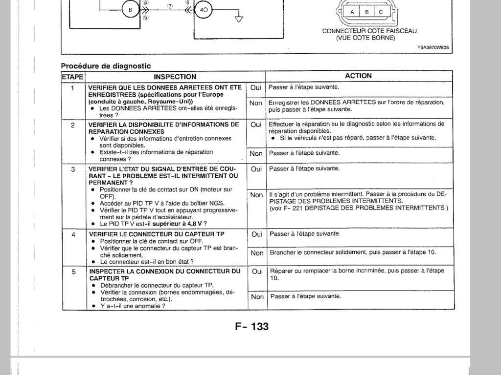

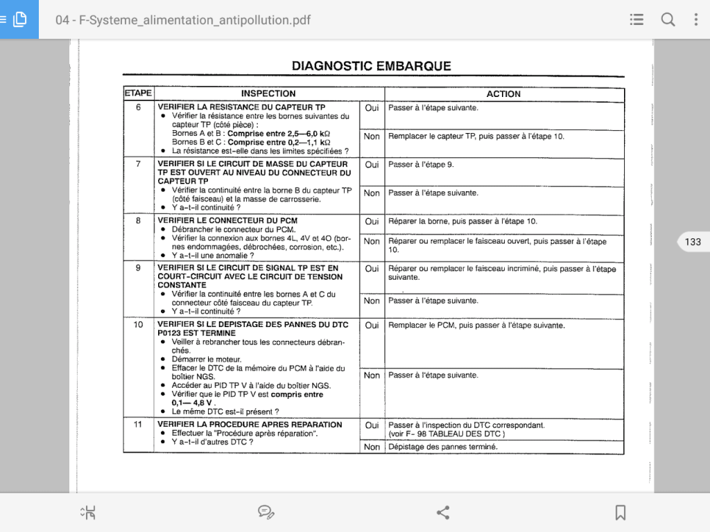

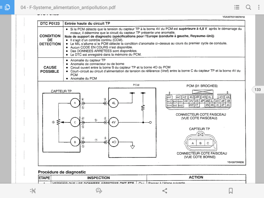

Hello !
Je viens de tomber sur ça.
À+
NBFL 1.6 - 2001
