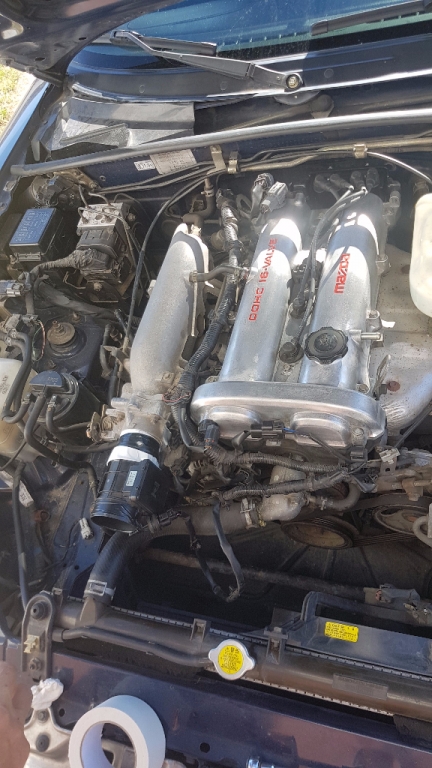

Ton cornet est placé à la place de la boîte à air ?

Oui, tout à fait, la sonde de température est dans le cornet. Le débitmètre est juste après, je l'ai nettoyé d'ailleurs.

Cherche pas, il est là le problème.
Ton cornet ne bouffe que de l'air chaud, c'est pour ça que tu n'avance pas et que tu as un trou quand tu accélère.

Je viens de faire des essais en modifiant mon admission d'air, à part le bruit aucun changement..
Avant :
Après :
Le problème d'à-coups est trop localisé et "violent" pour venir d'un problème d'arrivée d'air : il se ressent presque comme un rupteur avant de se disparaître. Ce problème à lieu quand on reprend les gaz après une décélération.
Ca aurait pu correspondre pour le manque de puissance, je pense d'ailleurs que je vais modifier durement la position de mon filtre pour qu'il aspire de l'air frais. Merci du conseil ! Malgré ça les perfs restent les memes pour l'instant.

Rouler sans filtre c'est pas top.
Et la tu n'as pas de volume d'air tampon, donc trou à la remise des gaz.
Comme le dit stan, le catalyseur peut être bouché.
Ça couplé à ton admission ça doit pas aider.
Mais tes bougies blanches ça vient clairement de ton admission.

Rouler sans filtre je ne le ferais pas sur du long terme, là c'était pour rouler 5 km pour voir s'il y avait des changements. Comte tenue de la faible cylindrée de ce moteur le volume d'air contenu dans le collecteur d'admission devrait être un volume tampon suffisant, pas idéal pour la souplesse en bas mais suffisant pour noter un changement de puissance à haut régime.
