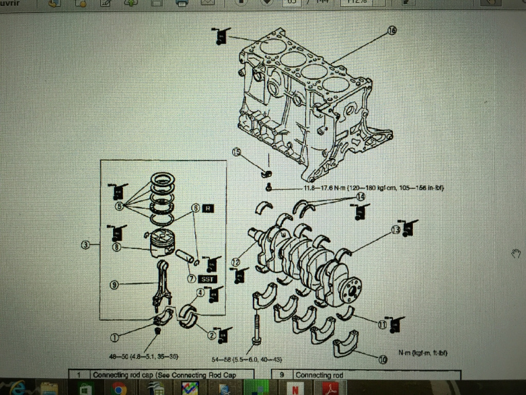

Je n'arrive pas à mettre la main sur le couple de serrage du bas moteur, à savoir pour les vis du villebrequin et des bielles. Quelqu'un aurait-il l'info svp ?
Merci

merci, je vais pouvoir finir de remonter le moteur proprement
