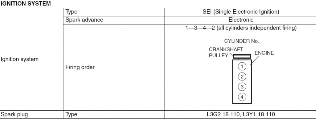

Le cylindre n°1 est-il côté habitacle, ou côté pare-choc avant?
Par avance merci
ex NC SPP 3rd Generation
Message Publié : Sam 18 Nov 2017, 20:27
Message(s) : 6982
Pour moi c’est celui côté distri donc celui côté PC mais jsuis sur qu’il y a bien un constructeur qui a la logique inverse lol .
Message Publié : Sam 18 Nov 2017, 22:08
Message(s) : 3034
Bonsoir à tout les Miatistes,
"patST" a raison, le cylindre N°1 se trouve côté pare-choc puisqu'il est du côté de la poulie de vilebrequin sur la LF (2.0). Image
Et c'est la même chose pour la L8 (1.8)
En voici la preuve en image, car rien n'est plus parlant qu'un élément visuel.
