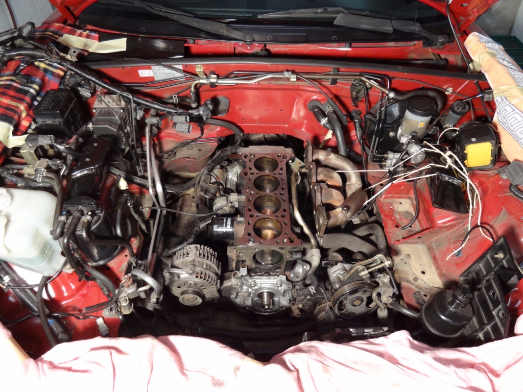

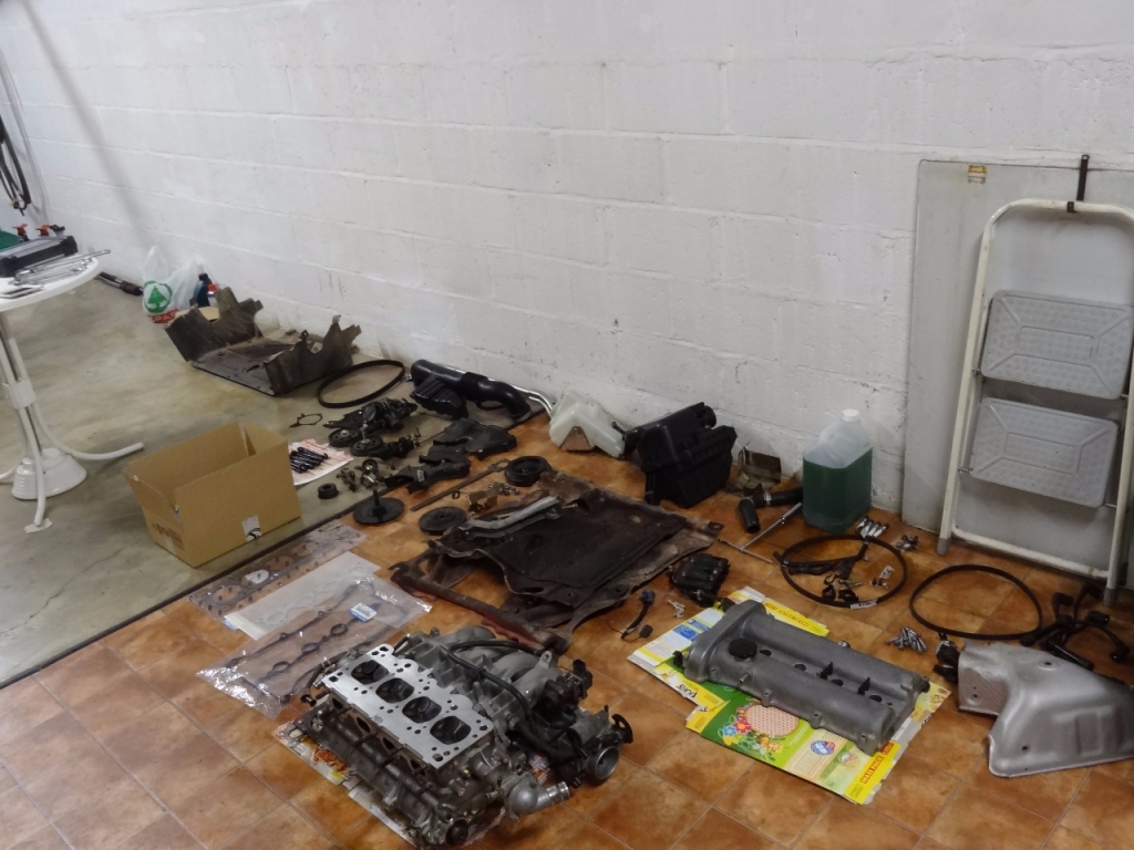

J'ai fait le travail moi-même et en ai profité pour faire d'autres travaux préventifs (pompe à eau, joints d'arbre à cames et entrée de vilebrequin, ...). Le tout en pièces d'origine Mazda.
- Remplacement du joint de culasse
- Remplacement bourrages d'arbres à came
- Remplacement joint collecteur d'échappement
- Remplacement courroie de distribution
- Remplacement ressort tendeur
- Remplacement pompe à eau + joint
- Remplacement joint cache soupapes
- Remplacement liquide de refroidissement
- Vidange moteur (Castrol Magnatec 10w40)
- Remplacement du filtre à huile
Total : 250€

Je ne me rappelle plus, j'avais fait ça en prenant bien mon temps (ponçage culasse, nettoyage complet du moteur, ...). Je dirais 3 après-midi avec une partie des soirées.

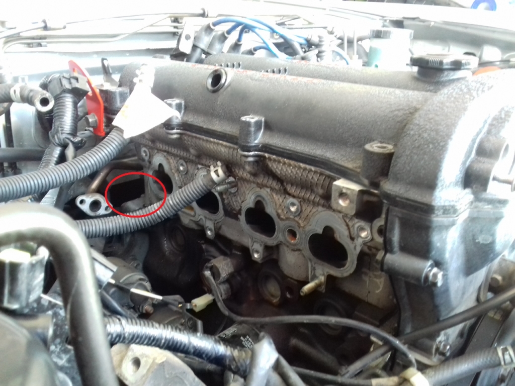

Fait attention, j'avais une fuite similaire a ce que tu décris au niveau du cercle rouge:
En fait cela venais du joint de couvre culasse (30€) (au niveau des 1/2 lunes)
L'huile coulais le long de la boite, et comme toi, une petite gougoute par terre le matin.
J'ai remplacer par le joint d'origine mis un bon coup de dégraissant sur l'arrière du moteur et le boite, et depuis plus rien, c'est sec de chez sec.
Fais nous quelques photos, pour que l'on puisse t'aider plus
