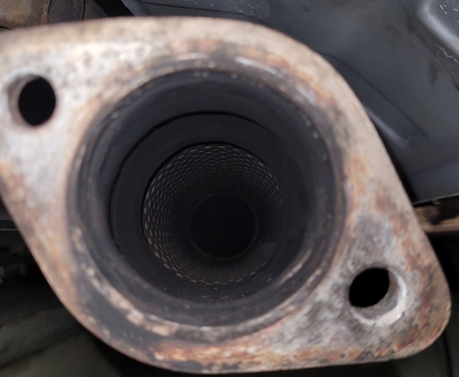

Je ne trouve pas de réponses claires sur internet ni sur le forum, ma mx5 est de 91 et je n'arrive pas à savoir si elle a un catalyseur d'origine.
Le week-end dernier j'ai donc démonté tout la ligne du collecteur au silencieux arrière (pour faire des réparations mais aussi pour savoir si j'avais un cata) et donc à part un silencieux arrière et un intermédiaire rien.
J'ai : Collecteur -> down pipe -> intermédiaire -> un tube -> silencieux arrière.

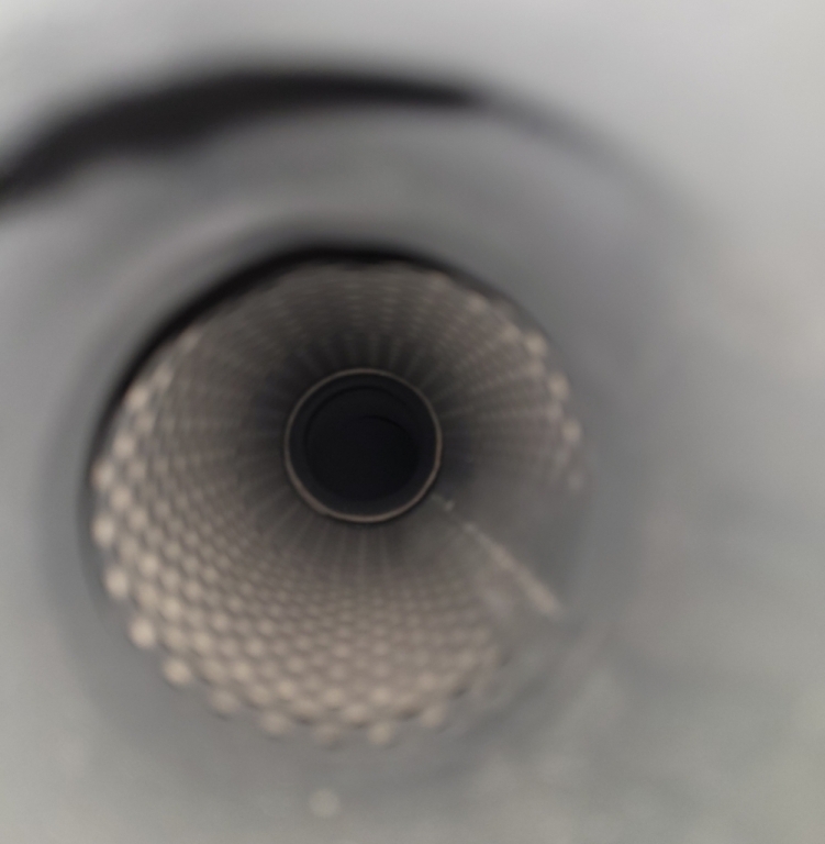

Je me suis dit bon bah les mx5 de 91 n'ont pas de cata mais tout internet dit l'inverse donc je me suis dit mince mais enfaite je suis bête mon intermédiaire c'est pas un intermédiaire c'est juste un catalyseur. Donc démontage de "l’intermédiaire et voici ce qu'il y a à l’intérieur :
Ce n'est donc pas un catalyseur mais bien juste un silencieux intermédaire.
Alors aidez moi : est-ce que les Na de 91 avaient un catalyseur à l'origine et donc l'ancien proprio l'a décata (et au passage a fait tout ses CT sans cata et me l'a vendue sans me dire qu'il l'avait décata) ou est-ce que d'origine il y a bel et bien pas de catalyseur ? :?

A ma connaissance, elles ont toutes été vendues avec un catalyseur, dans tous les pays. Sans doute était-il déjà obligatoire au Japon
Ce que tu vois dans le tube, c'est juste un silencieux

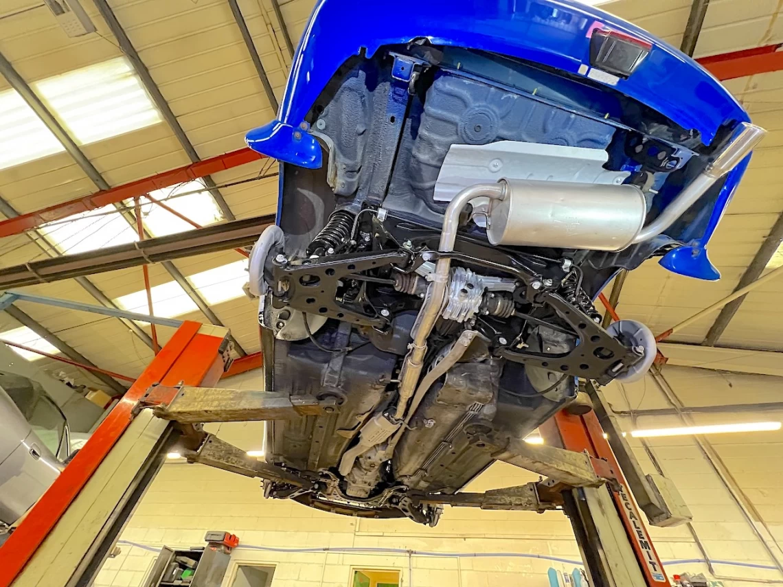

Ce serait peut être intéressant d'avoir une vue d'ensemble de la ligne d'échappement.
Si le cata est supprimé et qu'il n'a pas été remplacé par un tube ou un décata, c'est que la ligne intermédiaire est plus longue et non d'origine :?
D'origine, ça devrait ressembler à ça :

J'ai pas pensé à prendre de vue d'ensemble ce week-end mais en gros j'ai un décata, un tube tout droit à la place du silencieux intermédiaire, il me reste que le silencieux final.
