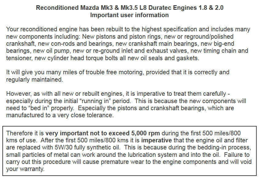

Je pense que la solution la plus sage reste l'achat d'un nouveau moteur chez Mx5city, je connais un mécano qui pourrait faire l'échange d'organe.
Ce sont des frais importants mais c'est, je pense, la seule solution viable !
Message Publié : Ven 19 Jan 2018, 18:26
Ce n'est pas la peine de remuer le couteau dans la plaie, tu as compris la leçon ;)
Cela veut dire que tu as du consommer environ 1l + 0.75 l= 1.75 l d'huile si tu étais au niveau haut auparavant. Tu me diras que c'est nominal de casser car si le constructeur a mis un niveau bas ce n'est pas pour des clopinettes. Ce détail est important pour ceux qui nous lisent, ne jamais descendre sous le mini :oops:
Comme on ne sait pas ce qui est à l'origine de cette consommation d'huile soudaine, il te faudra contrôler la valve PCV (pour faire avancer notre post) et pour ne prendre aucun risque la changer lors de la repose du nouveau moteur. Ce n'est pas bien cher mais très peu accessible en temps normal.
Pour l’échange avec un moteur reconditionné MX5city tu prends la bonne décision, d'ailleurs j'aimerais bien savoir en quoi consiste le reconditionnement qu'il proposent. Si tu peux leur poser la question.
