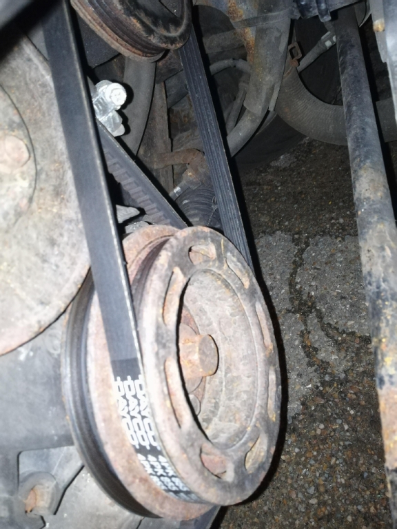

La je t'avoue que je suis pas équipé et ma caisse dors sur parking, mais j'ai pris une photo de la courroie Dayco qui est dessus, j'ai pas de tensiomètre pour voir la tension malheureusement mais elle m'a la'air correctement tendue.

Cest la courroie de la direction assisté que tu montres :)
Mais il te faut là déposé aussi pour pouvoir virer celle de la pompe à eau.

mise à jour, du coup j'ai remarqué que mon tendeur de courroie de DA était juste... plus là !
J'en ai choppé un d'occasion et j'ai changé la courroie qui était dans un état bof. Du coup plus de bruit :D
