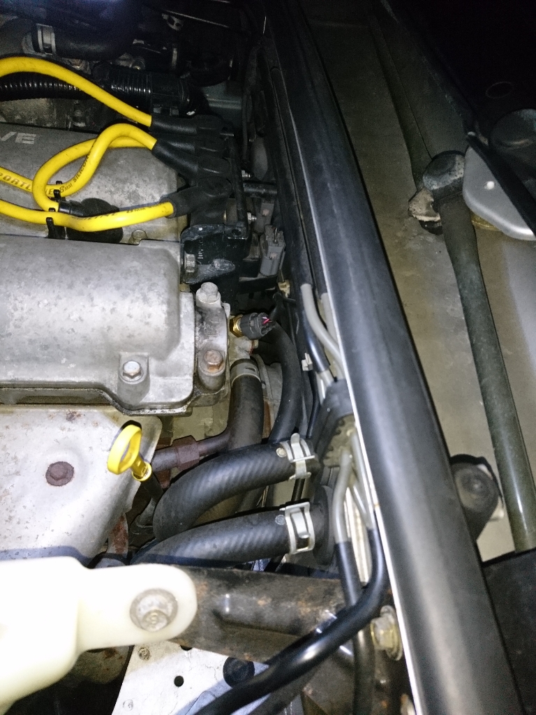

J’ai le même problème de non déclenchement du ventilo sur ma 1.6 nb; je ne vois pas cette sonde ; si qq pouvais me faire une photo ce serai gentil !
(Et du relais aussi pendant qu’on y est !)
Merci tout plein et bonne soirée de réveillon pour ce soir !

Localisation : loire atlantique
La sonde ce trouve entre le cache culbuteurs et le par brise, il est branché la ou est le câble rouge noir et blanc.
