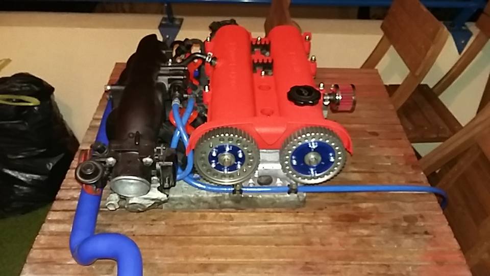

slt je suis en court de montage de ce kit sur ma nouvelle culasse, le kit et bien fais et de bonne facture voila quelque photo

en voyant ces photos, je me demande où ça pourrait coincer:
- forme de la durite de retour?
- à l'arrière, au niveau des bobines d'allumage qui sont à cet endroit sur la NB ( différent de la NA?)

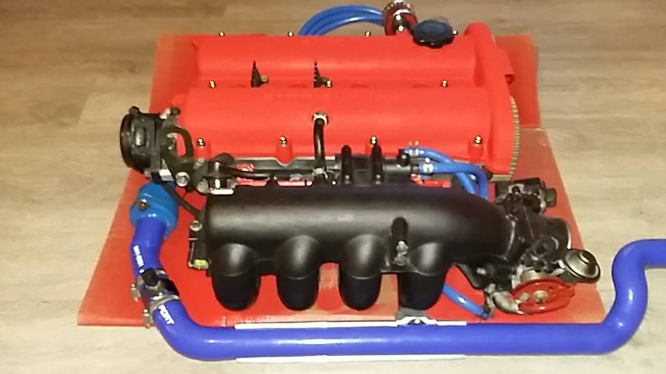

@shooter:
pourrais-tu faire une photo de l'arrière, bien de face qu'on puisse voir la marge qu'il y a à cet endroit car sur les NB, il y a les bobines d'allumage à la la place de... un truc noir et rond que je sais pas cequec'est sur ta photo :cyp:

voila les photos

ça doit coincer au niveau de l'ensemble des bibine d'allumage en partie basse.
je crois avoir vu que d'autres kits rende obligatoire une modif au niveau du 3eme point de fixation, des bibines, celui en partie basse qui donne pile au niveau du thermostat ( partie la plus large) du kit ILM...
ça semble donc pas gagné sur une NB!

Sur les NA 1.8l les bobines sont au même endroit que celles de NB 1.8l . Elles sont quasi identiques extérieurement aussi. Du coup je vois pas trop non plus ce qui pose problème. Je pense que la sonde d'eau à la verticale doit passer que ce soit sur NA ou NB.
Je soupçonne que ça coince au niveau du plénum plutôt, il est plus gros et a une forme différente sur NB / NBFL. Ceci dit, le point de fixation du support de plénum (où se fixe le support de la durite du kit ILM) est identique entre NA / NB / NBFL, du coup je ne vois pas bien où serait le problème non plus. Peut-être la disposition de la vanne EGR qui poserait problème? Ce ne sont pas les mêmes entre NA et NB.
Et sur NBFL on n'est pas censé monter de coolant reroute car le problème a été "résolu par Mazda en usine" :roll: . Ils partent certainement de ce principe pour dire que personne ne montera ça sur NBFL, mais pour moi si ça ne passe vraiment pas sur NB, ça ne passera pas sur NBFL non plus. Sauf si c'est à cause des bobines bien sûr (NB = fixées derrière comme sur NA / NBFL 1.8l = sur le dessus du cache-culbuteur), mais comme dit plus haut je suis pas convaincu de ça.
ça aurait vraiment été intéressant qu'ils répondent vraiment à ta question, parce que ce genre de réponse de la part d'un spécialiste c'est limite du foutage de gueule et ça m'énerve toujours un peu perso. Pour le coup il va falloir tester pour savoir :tantpis: . Avec un peu de chance c'est rien de bien problématique.
