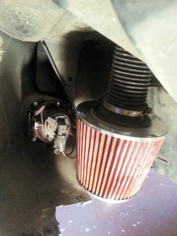

essai demain

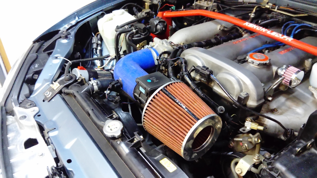

Tu aurais du la mettre dans l'autre sens, pour prendre l'air derrière le phare et pas derrière un radiateur à 100 degrés.
Par contre tu vas sentir ton moteur plus creux à la remise des gaz.

Effectivement, je dirai plutôt "l'air chaud en direct, plus de bruit, moins de couple/puissance". :sic:

Ce montage a été réalisé dans un but "pub"
Aucun différence de gain couple/puissance par rapport à l'installation d'origine.
En réalité le filtre se trouve sous l'aile avant derrière l'anti-brouillard gauche. là il y a de l'air "moins chaud",
mais amélioration peu visible, ça ne sert à rien de changer le montage d'origine, si ce n'est que psychologique.
