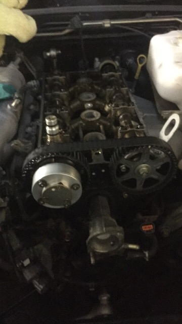

Je me suis attaqué ma distribution et j’ai que des soucis :
J'ai suivi le tuto qu'il y a sur le forum voisin
- La pompe de direction ne bouge pas d’un millimétre en ayant tout desserré.
- L’alternateur à la vis du dessous foirée donc impossible de le bouger (je pense pouvoir mettre la nouvelle courroie par la poulie)

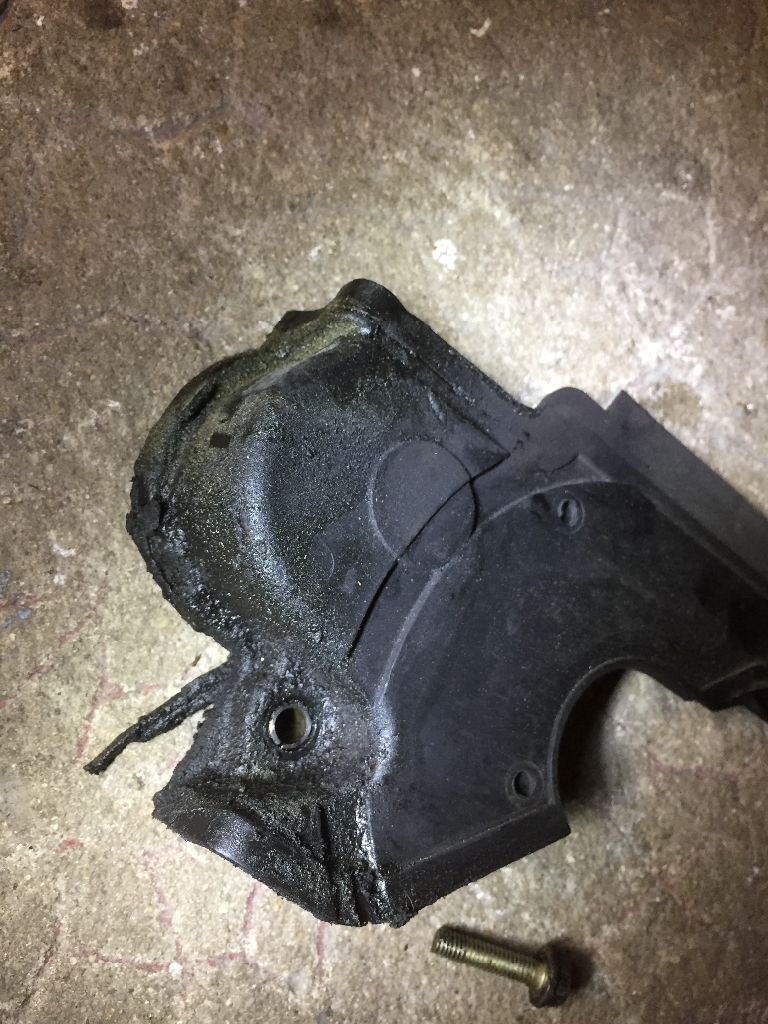

- Les joints des caches plastiques des poulies sont morts , je ne sais pas si c'est rattrapable a la pate a joint ? en tout ça j'ai un élément qui est abimé.

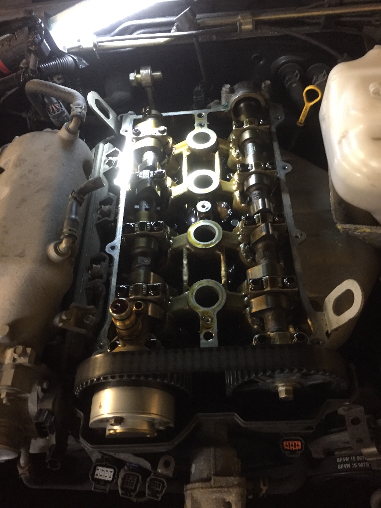

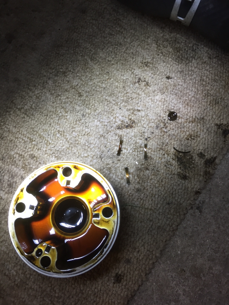

- Mon principal problème est que j’ai démonté la poulie de gauche et là je suis dans la merde tout est tombé en pièces et je n'ai pas de repères dessus.
Je n’arrive pas à bloquer le moteur en bloquant les 2 arbres avec les 2 clés + pince étau, ça fini toujours par bouger.
Auriez vous des solutions et surtout savoir comment remonter le morceau de poulie. (il y a 4 petites pièces et une piece ressemblant à un ecrou mais ca n'en est pas un)
L'ancien proprio ou le mecano qui a fait ca a trop serrer les vis en remontant les plastiques.
Merci d'avance a tous

Pour la poulie vvt j'ai trouver cette vidéo ( à partir de 7mn40)
https://youtu.be/khOBGrjif4U

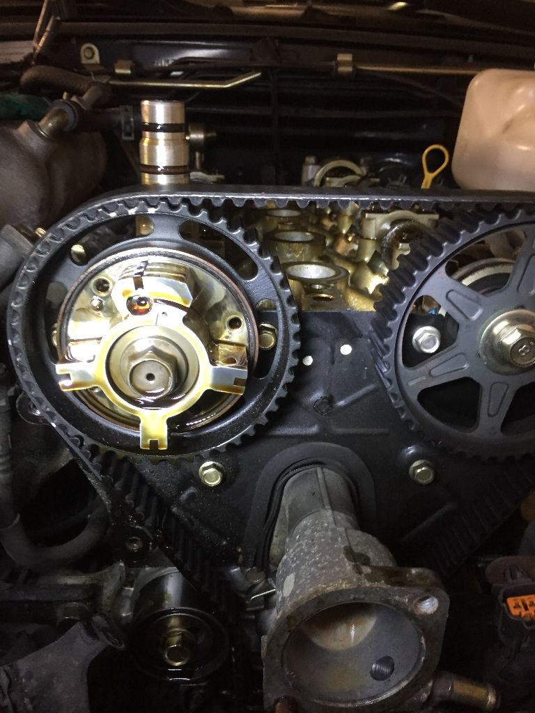

j'ai trouvé ca sur le net pour l'assemblement de la poulie et du vvt
il me reste les 4 demis arc de cercle a reposer.
https://forum.miata.net/vb/showthread.php?t=448035

jai trouvé ma réponse pour mes petites pièces
https://www.youtube.com/watch?v=QHaG5LxhiCQ

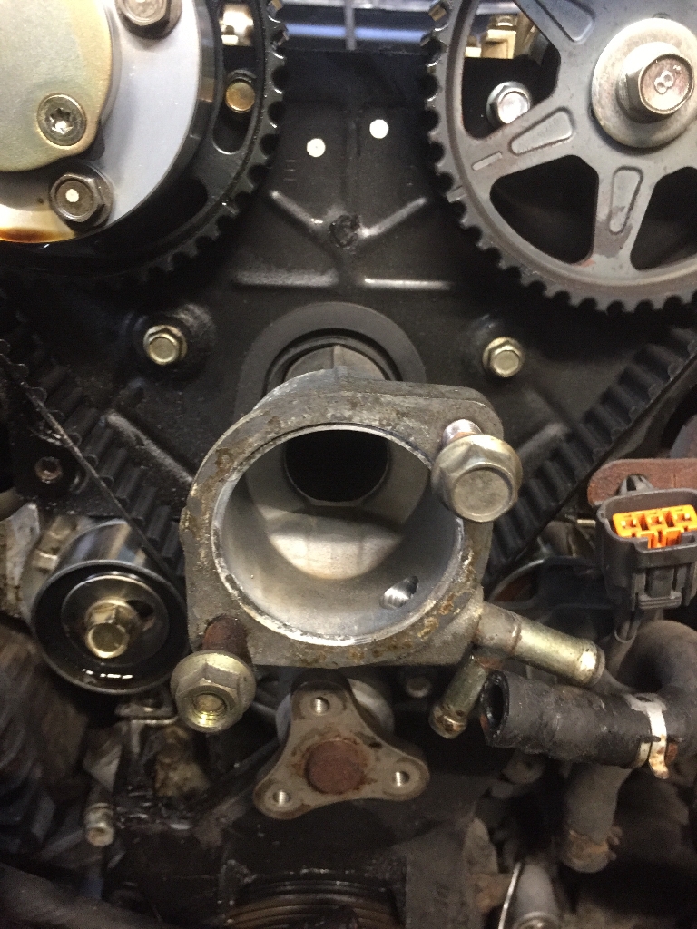

MA poulie du vilebrequin est bloquée
Je vais me trouver un arrache moyeux pour l’extraire
Pas contre quand j’aligne tous les repères, j’ai la poulie de gauche qui n’est pas aligné au repère.
Dois je reposer la courroie comme ça ou je dois la faire tourner ?
J’ai acheté un cale poulie sur mx5parts et il ne rentre pas entre les 2 poulies à cause de cet ecart

Tu dois alligner les repères :oui:
Cette pour cette raison que j'avais mis les clef à molette sur les arbres à cames ;)
Tu veux la procédure en PDF ?

C’est ce que je pensais faire aussi
J’ai cette cale qui ne rentre pas car c’est décalé
https://www.mx5parts.co.uk/camshaft-locking-tool-mk1-25-p-3348.html

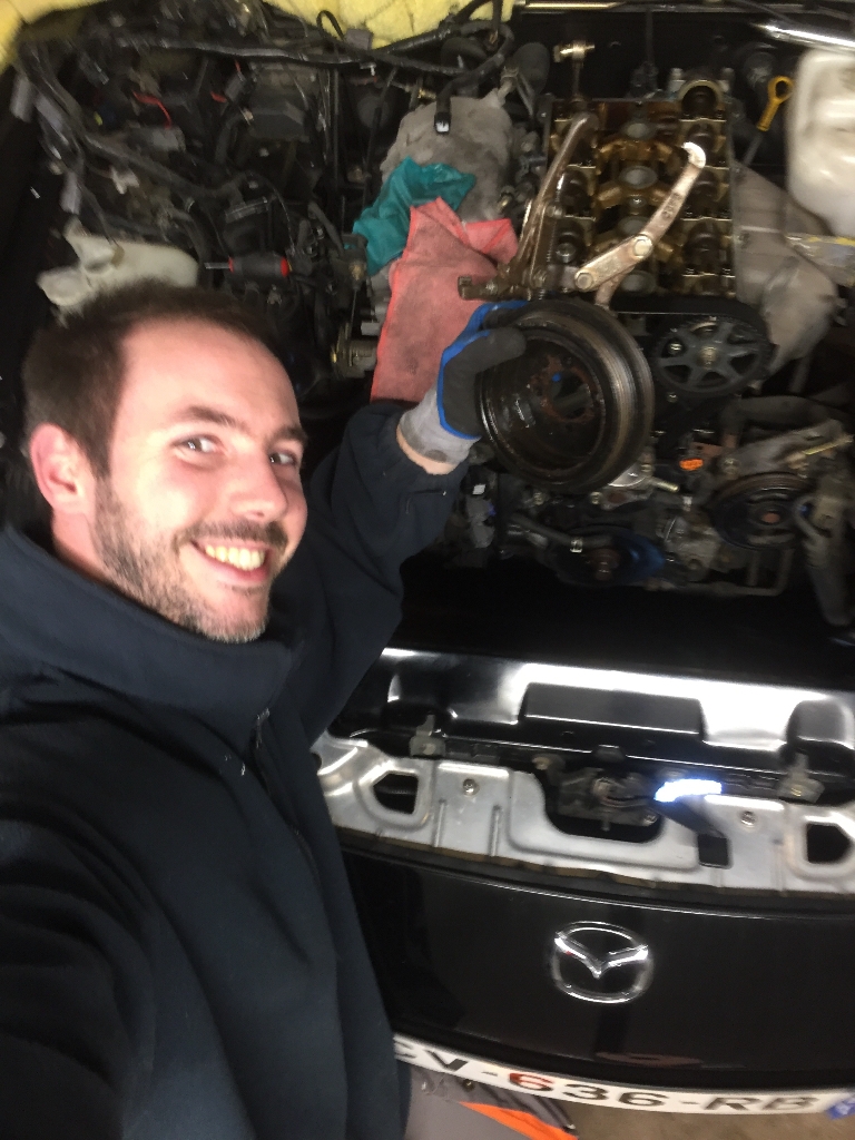

Arrache moyeux et hop poulie retirée
Une étape de plus
