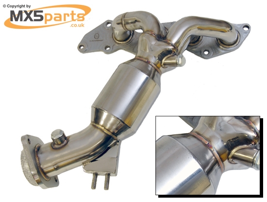

:hello: Bonjour à tous, j'ai déjà eu quelques réponses concernant de bonnes adresses de garagistes consciencieux vers la Seine et Marne pour le montage d'un éventuel futur collecteur, merci ! :hello:

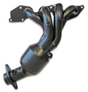

Par contre, entre le PPE
le Mecatechnic
https://www.mecatechnic.com/fr-FR/colle ... X11749.htm
ou le IL vendu sur Mx5 Parts
lequel me conseilleriez-vous, sachant que je ne veux absolument aucun souci au CT ! Les différences de prix sont-elles selon vous justifiées ? Vous avez 4 heures. :D

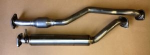

Si je me passe de catalyseur sur le collecteur, cette solution (tube intermédiaire Racing Beat avec cata)
avec leur collecteur
https://www.racingbeateurope.com/bgood- ... 2194-p.asp
pourrait être un solution, qui apparemment répond aux normes d'émission, mais ça commence à chiffrer !

bonjour , un peut d'eau au moulin . le collecteur d'origine est très mal dessiné et particulièrement restrictif . le ILmotorsport as d'assez mauvais retour a l'international ( voyant moteur et qualité de fabrication )
le PPE est bien et donne des gains assez intéressants , pour ma part j'ai opté pour un Goodwin racing que je dois encore monter . pour le CT belge je peut pas te dire je suis en France
petite vidéo qui montre les 2 , inutile d'être injé pour voir que celui d'origine est une aberration ....
note : pense a isoler le dos de ton alternateur avec un pare chaleur si tu change de collecteur .

Merci pour le retour ! Concernant le dégagement de chaleur, le PPE est revêtu de céramique qui semble atténuer cette source de chaleur... D'autres retours, concernant le gain de puissance et d'agrément ainsi que le respect des normes avec un cata 200 pp ? :hello:

a savoir que le cata présents dans ce type de collecteur n'est absolument pas restrictif ( le miens peut faire respirer une corvette 6.2 sans la brider ... ) donc pas d'inquiétudes de ce coté . par contre c'est plus cher , le miens as couté plus de 800€ avec les joints . mais il est garantis a vie a l'exception des composants internes du catalyseur qui eut ont une garantie de 2 ans .
pour la chaleur oui le revêtement présent sur le ppe isole bien , pour avoir un équivalent sur le goodwin il faut prendre la version gainée céramique mais j'ai fait un avc en voyant le prix :lol:

Chez Racing Beat Europe le PPE (donc revêtu céramique je crois) est dans les 750 euros... Bon, ca pique quand même... Mais si ça remplit toutes les conditions (CT, chaleur), pourquoi pas ???

j'ai payé le mien presque 800 avec les joints neufs OEM mazda . c'est le prix pour du bon matériel .

C'est ce que j'ai un PPE sur ma NC de 2008 avec un cata 200 , je suis passé au banc avec 160.51 à 6720 trs je sais pas combien une NC 2.0 sort comme cv au banc bien sur elles doivent faire 160 cv mais bon c'est pas forcément le cas pour toutes :roll: , en tout cas le moteur prend bien les tours mais je ne connais pas sans j'ai acheté la voiture avec :bien:
