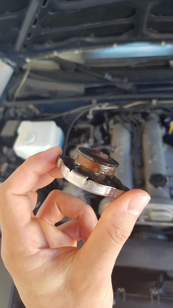

Je discute un peu avec Régis, et il s'agirait probablement de mon bouchon de radia.

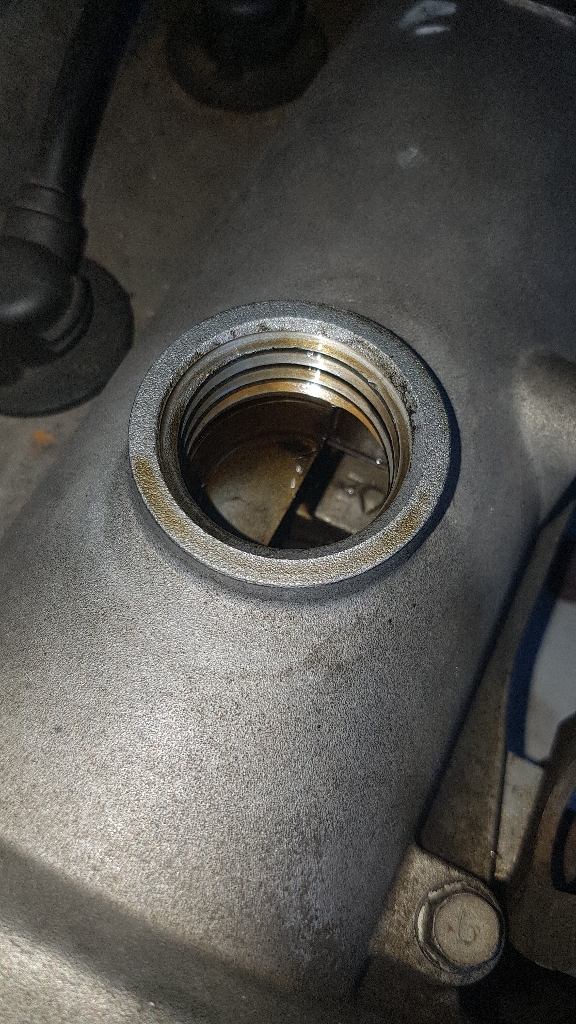

Voici une photo du bouchon de radia et une autre du bouchon couvre culasse
Pas de mayo à priori donc on exclut le JDC
Concernant le bouchon de radia, il m'a pas l'air en grande forme :cubitus:
En roulant, j'ai checker toute les durites, aucune fuite visible même au niveau du bouchon de radia.
Peut-être que le circuit n'est plus assez sous-pression à cause du mauvais état bouchon de radia et donc par conséquent, le liquide part directement sous forme gazeuse dans le vase d'expansion et par le bouchon de radia du coup pas de trace.

Après changement du bouchon de radia par un taré à 1,3b, toujours le même problème, au moins j'en aurais un neuf :ricane:
