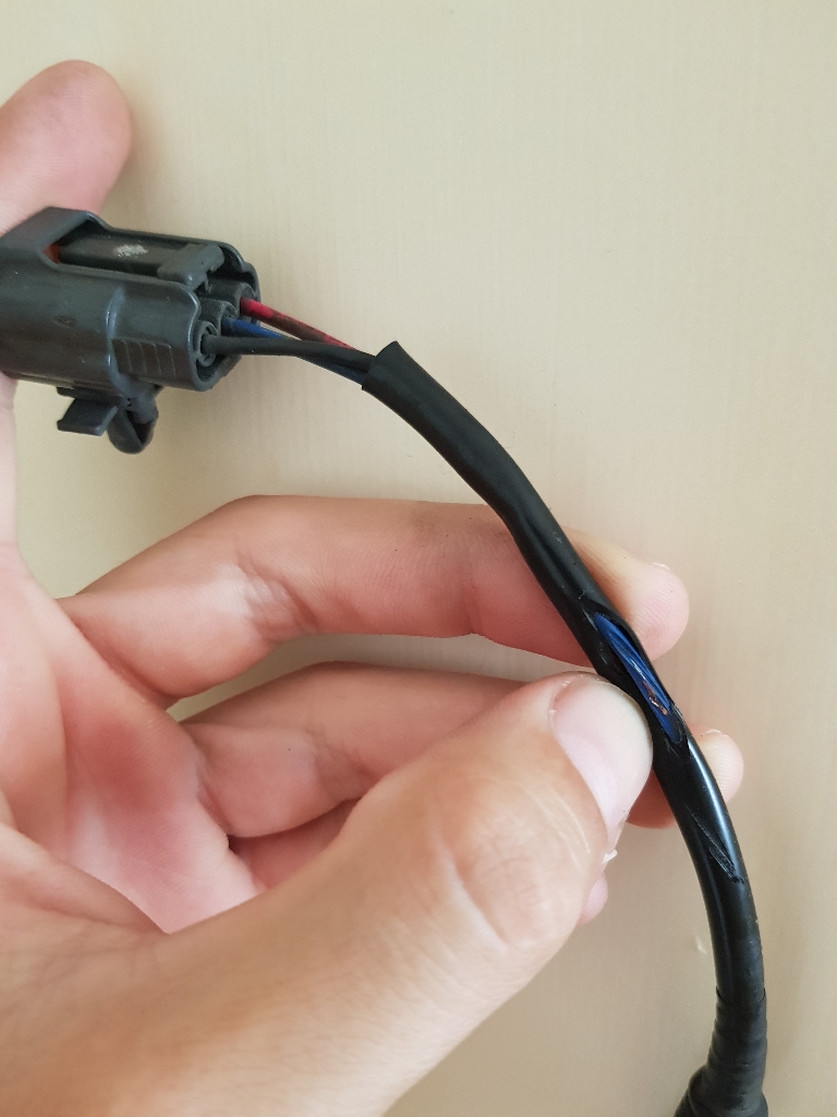

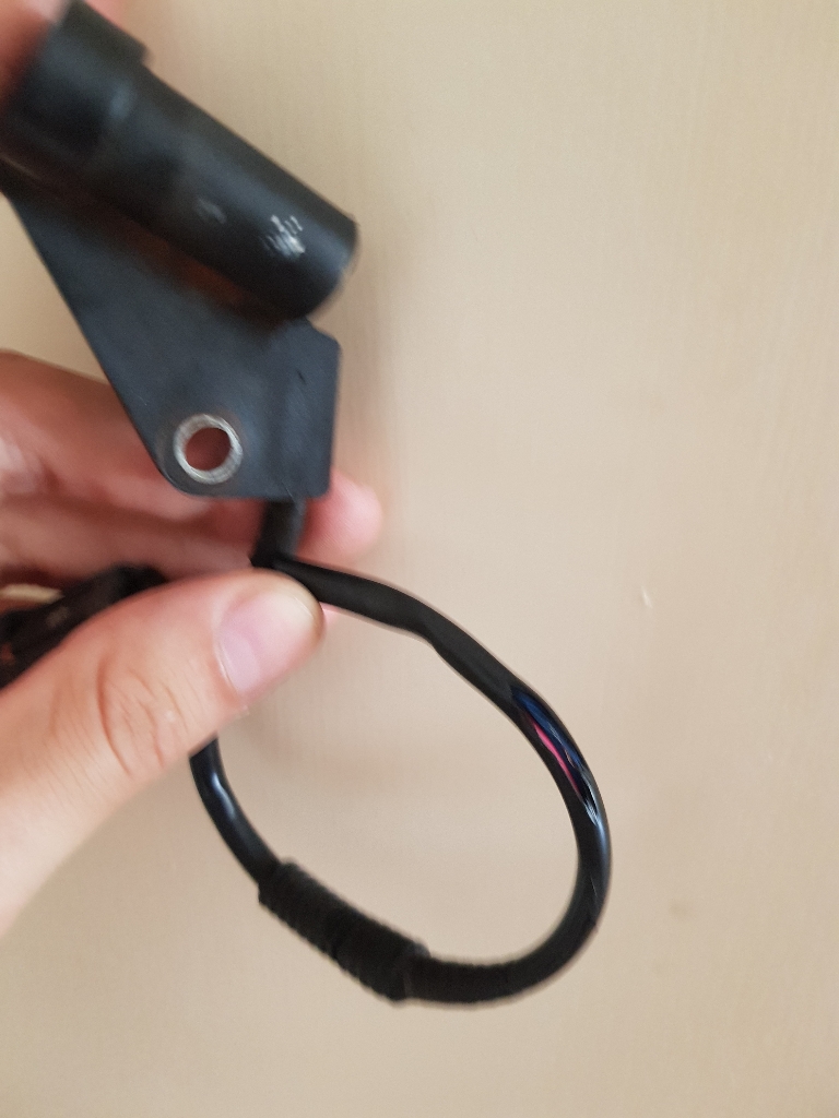

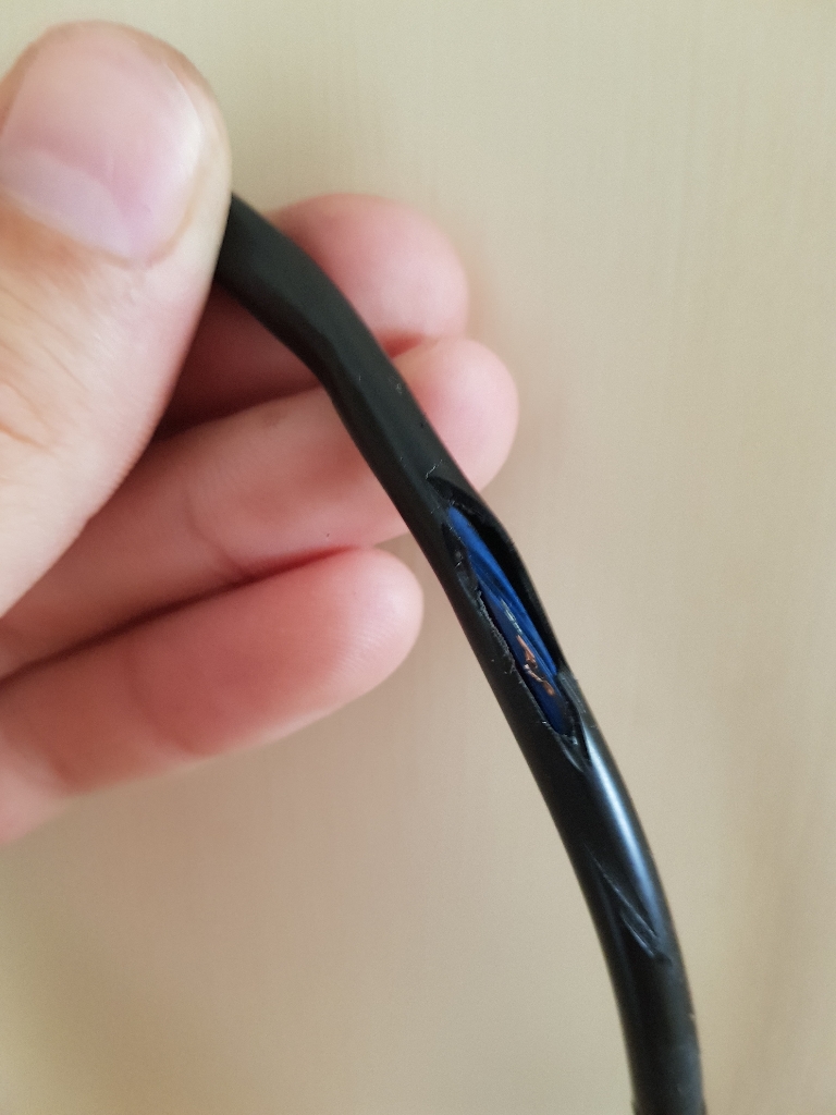

Bon ! Je reviens une nouvelle donnée ...
Voici mon capteur vilebrequin ..
Et comme on peut le voir, je pense qu'il a du frotter la courroie de pompe à eau ou sur la poulie pendant un moment.. Ce qui me surprend un peu, car au démontage tout était à sa place dans les guides ..
Petit détail supplémentaire, un précédant propriétaire a dû s'amuser avec le réglage du capteur. Il y a un sillon dessus, du côté de la grosse poulie.
Je sais pas si mon problème vient réellement de là, mais je vais le remplacer vu son état. Je pense également remplacer le capteur arbre à came au cas ou..
