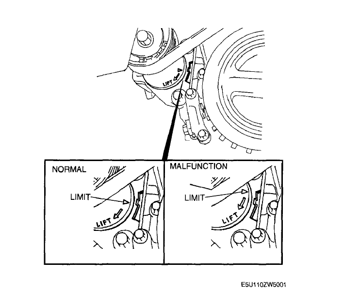

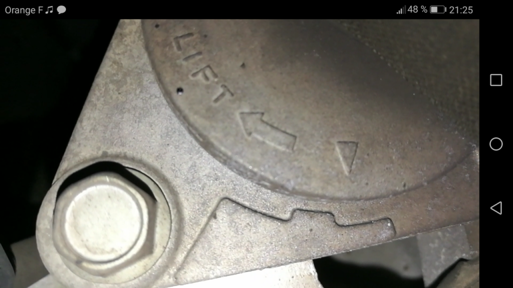

Avez vous déjà vérifié votre courroie d'accessoire? La mienne couinait parfois au démarrage par temps humide...
Pour info, c'est très simple à vérifier, il n'y a rien a démonter, juste à passer son portable et filmer pour checker. Le cran doit être avant le curseur triangulaire (au dessus).
Sinon, si vous voulez regarder directement à l’œil nu, il faut juste retirer la batterie.
Je viens de voir que la mienne est hors limite, je vais donc la changer (et les galets par la même occasion).

Sinon, le manuel utilisateur dit de checker tous les 60k km
Ça ressemble à ça chez moi

Je dois être totalement débile (ce qui n'est pas exclu :D) mais je ne vois pas de différence entre les 2 schéma...
Message Publié : Ven 18 Mai 2018, 16:03
Message(s) : 3370
le petit triangle est plus haut par rapport au cran sur le deuxième dessins
