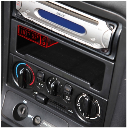

Du coup, je pense partir vers une installation simple, à savoir remplacer l'horloge actuelle par un Mano double : pression / huile. Ainsi je n'aurais qu'un seul mano et je garderai mon petit cubby box. Seuls désavantages, je n'aurais plus l'heure et ce qui m'ennuie le plus, c'est que ce mano ne sera pas du tout dans le champs de vision :(

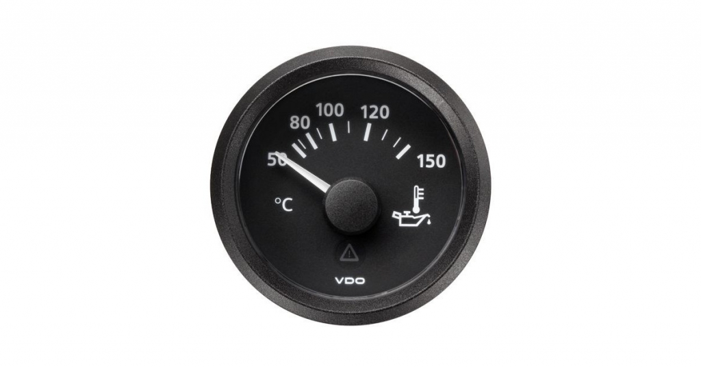

Bon, après plus mure réflexion,
je suis parti sur un seul mano de température d'huile avec le design qui va bien pour une NB :
accompagné de sa sonde température VDO Sonde Température d'Huile VDO 1/8-27 NPTF 150°
Et d'un Capteur de Pression d'Huile VDO 1C 0-5 Bars 1/8-27NPTF que je relierai à la jauge du tableau de bord en la bidouillant pour qu'elle fasse bien son boulot :D

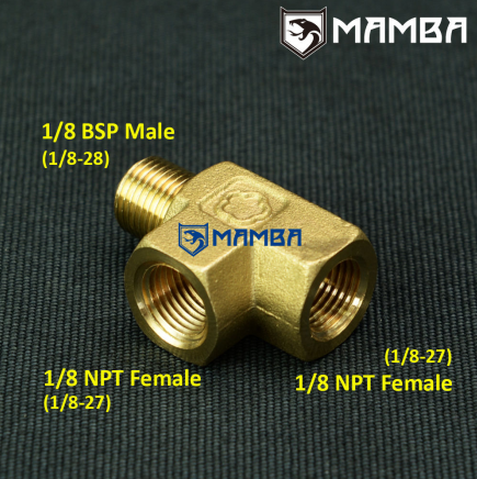

Pour le branchement des sondes, au lieu d'une plaque sandwich (et du support de collecteur d'admission déporté pour que le filtre à huile puisse encore être accessible), je songeais à utiliser un simple adaptateur en T (ci dessous), que j'aurais installé à l'endroit du "capteur" de pression actuel, avec les sondes... ça serait beaucoup moins cher mais vu que je n'ai trouvé personne l'ayant fait avant, j'ai peur que ça soit un peu juste niveau place...
https://www.ebay.fr/itm/1-8-BSP-to-NPT- ... 2215261399

le mano éclairé , dommage que ce soit en orange au lieu de vert, mais sans lumière il a vraiment le même aspect que le tableau de bord d'origine, donc c'est parfait.
Ca fonctionne pas mal, sans rien avoir touché sur le tableau de bord (l'aiguille ne bouge pas trèèès vite, mais ça va, c'est déjà mille fois mieux que l'origine qui reste statique ^^)
