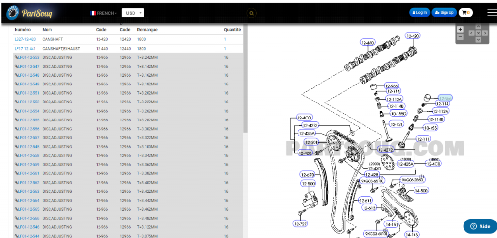

Je ne suis pas mécano mais il existe des valeurs fourchettes pour les jeux de soupapes d'admission et d'échappement sur la NC.
Cela veut-il dire que ces derniers peuvent se régler et ne sont donc pas hydraulique donc automatique. :tantpis:
Voici les valeurs:
Ce sont exactement les mêmes valeurs pour le 2.0 comme le 1.8.
En espérant que cela puisse vous servir. ;)
Déf. de la Mimix:
Message Publié : Dim 11 Fév 2024, 22:40
Je confirme, je viens de revérifier, j'avais un doute, sur la NC ce sont bien des godets avec un fond calibré, donc pas de pastilles à remplacer il faut composer avec les godets de différentes épaisseurs, mais pour cela il faut déposer les arbres à cames.
Il y a 35 différents modèles de godets en fonction de l'épaisseur du fond.
Ok j'ai trouvé, merci impeccable :beer:
