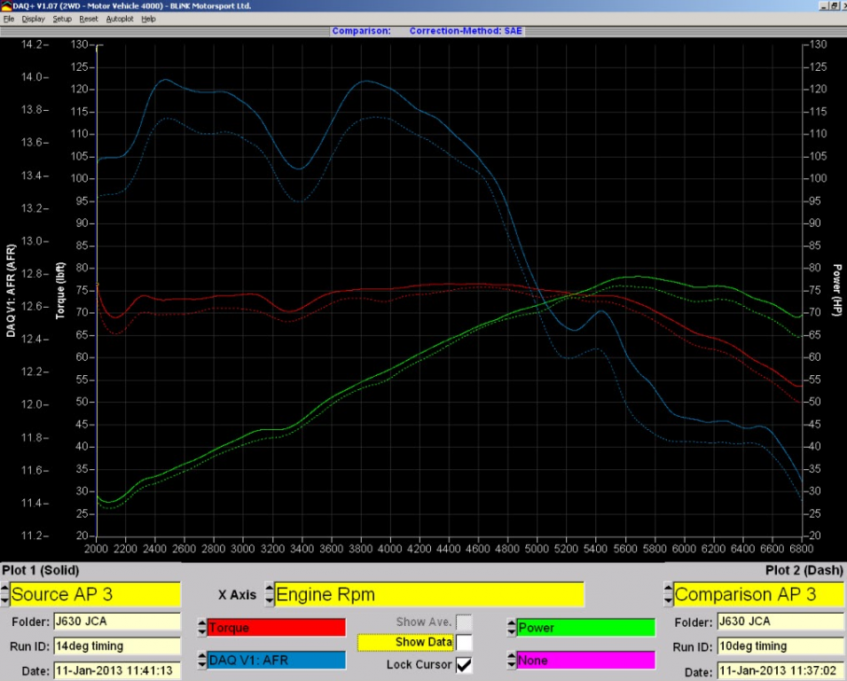

Ci-dessous la courbe de comparaison entre une avance à 10 et l'autre à 14 (sur 1.6)
On peut voir le gain de couple sur toute la plage d'utilisation, notamment à bas et mi-régime, la plage d'utilisation est meilleure avec un gain perceptible de puissance à haut régime. C'est le contraire de ce qu'on entend régulièrement, c-à-d qu'il y aurait selon les personnes ayant effectué cette modif, seulement un déplacement de la courbe de couple. On peut voir également (courbe bleue) un mélange plus pauvre (ECU stock), dû à une meilleure utilisation de l'essence, ce qui n'est pas plus mal surtout quand on sait comment tourne les NA d'origine :aie:
Globalement, on note une amélioration du couple et de vaillants chevaux en plus :woo:
