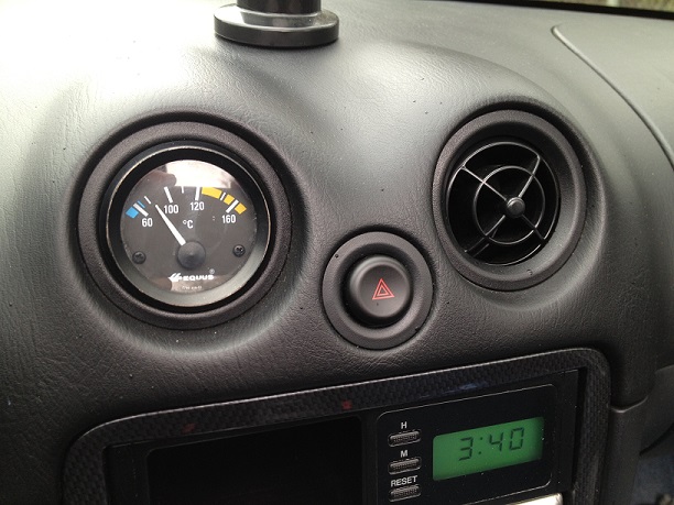

Aujourd'hui, je possède uniquement un manomètre de température d'huile installé comme suit:
Çà fait autobahnracer :geek: , mais j'aimerais profiter de la brise fraîche de la clim sur mon visage l'été, et du chauffage l'hiver sur mes petites mimines (en plus ça fait de la buée sur la cadran, donc super moche). Je suis un taliban de l'origine donc j'aime la sobriété et une bonne intégration!
Pour information, la sonde est installée au niveau du bouchon de vidange sur le carter. C'est chiant quand je dois vidanger, j'aimerais changer ça.
