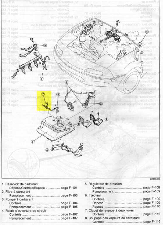

Vapor lock sur une miata, dans les faits ca n'existe pas sur une miata.
On a pas de cuve de carburateur.
Regarde au niveau de ton régulateur de pression d'essence.

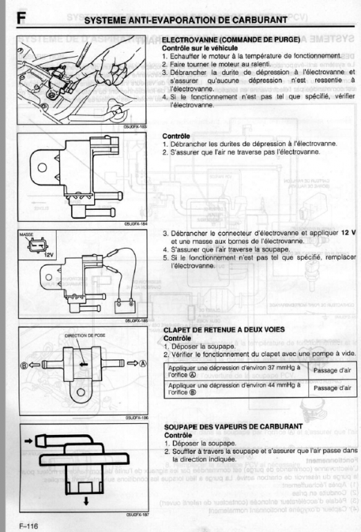

C'est ton essence qui n'est pas maintenu dans ton reseau
donc regarder au niveau du clapet de retenue à deux voies qui doit poser souci.
Regarde le Guide :
F-systeme_alimentation_antipollution.pdf
Trouvable par exemple ici
http://miatacd.free.fr/technique/ATELIE ... lution.pdf
Tu as le guide de resolution de panne.

Donc regarder le régulateur , pièce numéro 5 ( débrancher la durite de dépression)
Voir si de l’essence ne passe pas .
Ou le clapet deux voies.
