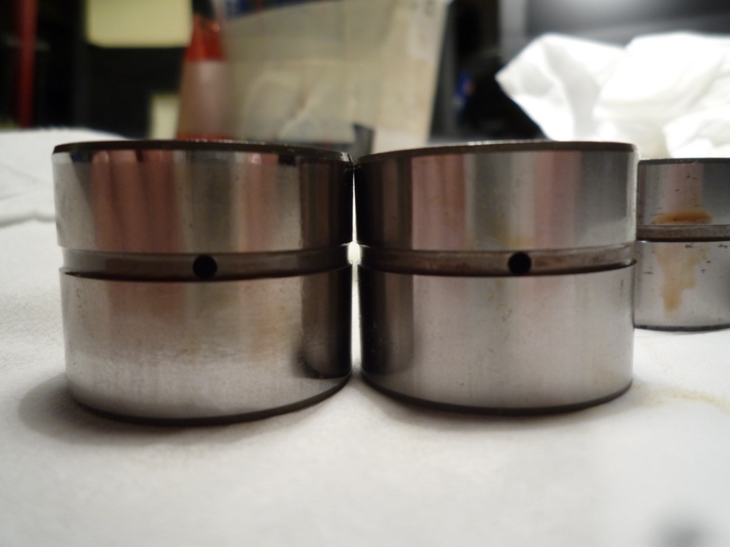

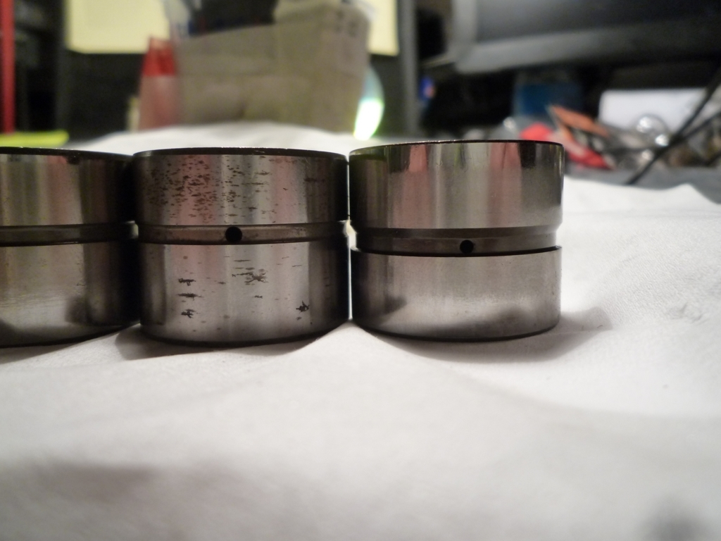

Salut! :D
OUI les poussoir de 206RC (RC seulement!) se montent et possèdent les bonnes dimensions exterieures
Les poussoirs Kia et RC ne partagent pas la même hauteur de gorge que le poussoir OEM Mazda.
Je roule depuis X temsp comme cela, no soucys :D
Je remercie Mix5 de m'avoir fourni un poussoir de RC pour comparaison :bien:
206RC
ref INA: F-46547.1
Kia 1.8L
ref INA: F-46578.7 (que j'ai eu sous la marque AJUSA 85015100 et 85006600)
Bref pour l'interchange:
https://www.yoyopart.com/oem/3309657/in ... nterchange
Par contre pas non plus très courant à trouver les poussoir de 206RC :tantpis:
Ordre:
RC/KIA/OEM MAZDA
RC/KIA
KIA/MAZDA
Bonne chasse! ;)

Bon sinon je viens de regarder le plan PSA et de mesurer mes pousoirs Mazda, oui c'est 100% compatible :oui:
Dimension extérieurs identiques, mais là ou j'avais peur c'est sur la valeur de positionnement du piston... sur le plan PSA le piston par rapport à la face supérieur du poussoir peut être de 18,4mm à 20,4mm, j'ai mesuré mes 16 poussoirs ils sont entre 19,5 et 19,7mm, et enfoncé au maximum en faisant bien pression sur le ressort j'arrive à 18,5mm.
Donc on est strictement dans les mêmes côtes que le poussoir de 206 RC :woo:
Le ref OEM est 9649649280
Pour la chasse chez Oscaro ça donne ça : https://www.oscaro.com/poussoir-hydraul ... 22073-0-gt
Attention les Febi 22700 ne sont pas les bons...
Chez mister auto : EDIT, je vire cette référence qui n'est pas la bonne... my mistake :oops:
Et si on recherche ces références ailleurs on peut tomber sur ça avec des prix encore autrement différents :etonne:
https://www.piecesauto-pro.fr/pieces-pe ... ge%5B%5D=#
https://www.piecesauto24.com/peugeot/20 ... protection
Je connais pas la marque AE, mais à 95€ les 16 ça donne envie de prendre le risque :D surtout que chez Oscaro ils sont à 20€ pièce :aie:
