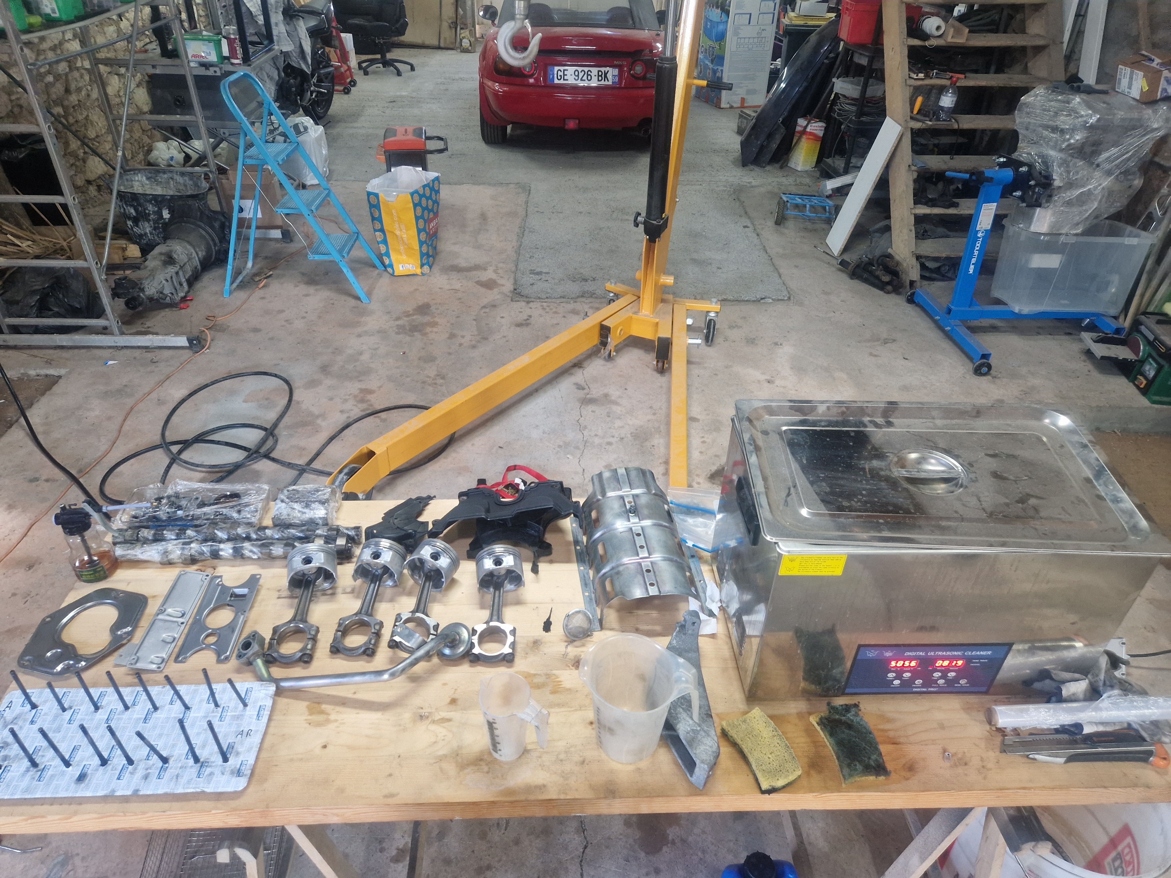

Bon vu que nous n'avons pas de réponse identique de l'un a l'autre, je vais tenter ces poussoirs de KIA trouvé pas cher sur Aliexpress a 78 € les 16.
par contre ils sont vraiment différent.
pour le poids ces du pareil au même au gramme près.
quelqu'un a des suggestions ?
a gauche origine et a droite les kia:
je viens de commencé le nettoyage a ultrason, ca fait vraiment propre.
https://www.zupimages.net/up/22/33/31pz.jpg
