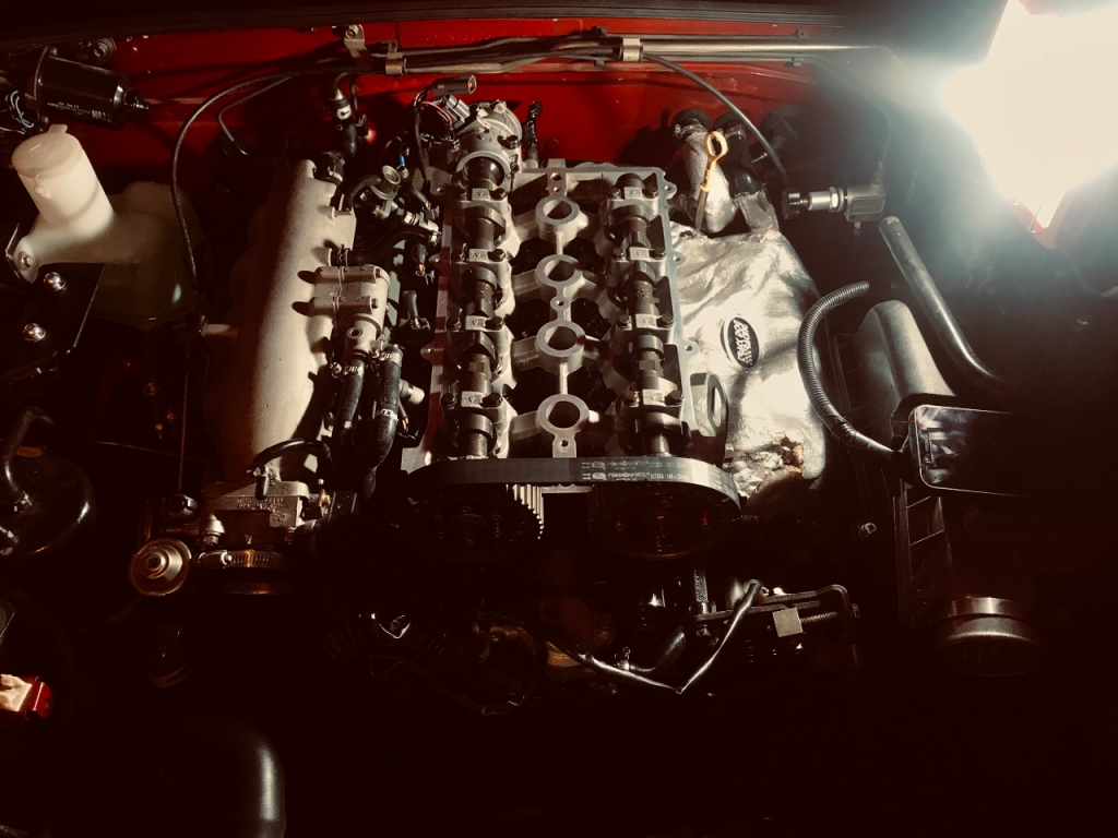

Verdict demain, j’ai commencé à démonter la distribution ce soir.

Je ne ferai pas de circuit avec un poussoir qui claque. Et j’ai déjà fait l’opération en début d’année. Pas compliquée, juste long et chiant.

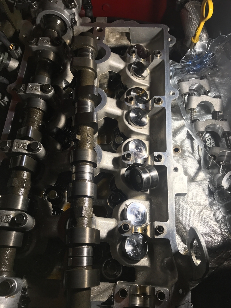

Travail du matin...

Un poussoir désamorcé côté échappement. :red:
Tu vois comment qu’il est désamorcé?
Il est mou?
As tu la possibilité d’en peser un pour voir s’ils sont moins lourds que les Mazda?

Regis_92N a écrit :
bah ce sont des poussoirs tout à fait standard que tu as là ! :geek:
pas les "-20% truc much ina Ajusa super"
Si si, c’était des poussoirs de Kia. Les gorges ne sont pas identiques aux origines et le trou d’alimentation d’huile est plus gros.
Donc un désamorcé (ressort mou) et le palier marqué à côté... :roll:
J’ai tout remplacé par ceux d’origine. Plus de clac... le moteur tourne très bien, bruit parfait. Je sens que j’ai perdu de la nervosité en revanche.
Donc la modif est efficiente, mais prenez une qualité sûre.
