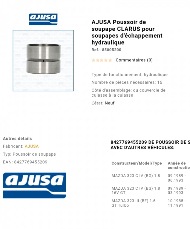

Bonsoir à tous!
Tellement de ref ont été donné pour les poussoirs que je suis perdu...
Ceux là sont ils bon pour une NA 1.6 90cv ?
Et ...une question débile :oops: faut il forcément retirer les aac pour remplacer l'ensemble des poussoirs ?

Salut, oui tu es obligé de déposer tes AAC et la distrib
Merci de ta confirmation ! Je m'en doutais malgré que j'espérais le contraire :lol:
Et pour les poussoirs...tu sais si c'est bon la réf? :oops:

J’ai aussi les 85005200
:woo: merci de ta confirmation !
