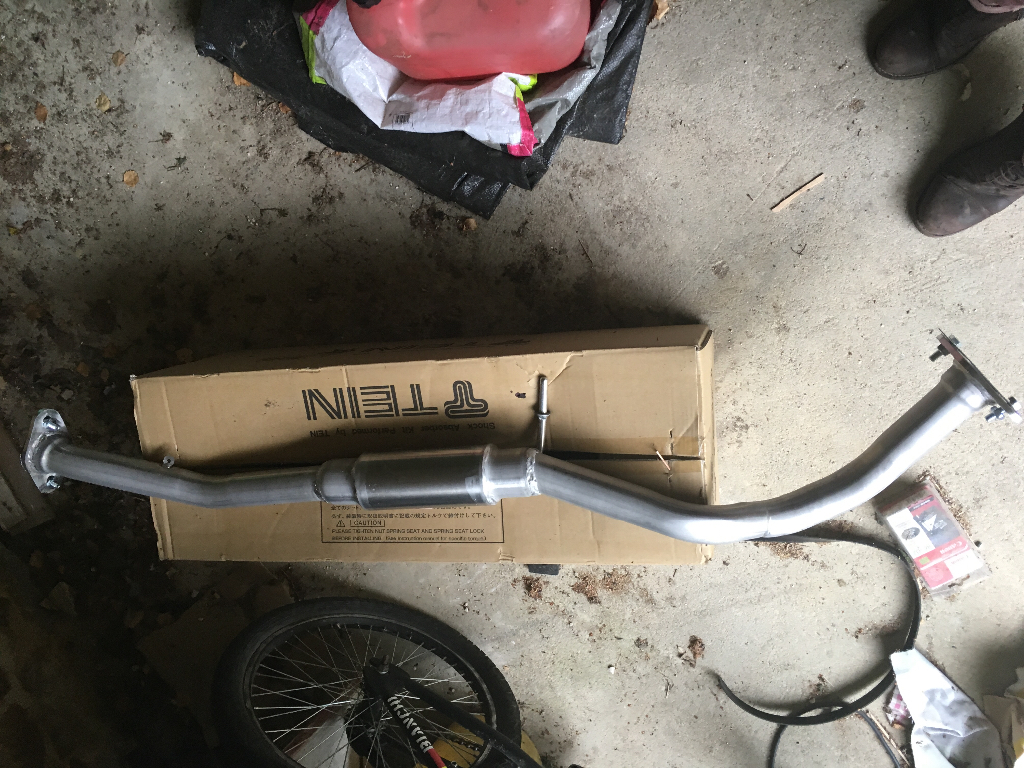

Je m'explique j'ai un petit soucis avec mon intermédiaire commandé sur IL Motorsport pour ma NB
Mais en le présentant devant la ligne d'origine petit soucis il manque 10/15cm de ligne...
Existe t'il un bou de tube à vendre quelque part qui comble ce trou ? Ou faut t'il que je fasse du sur mesure ?
Voici l'intermédiaire en question
NB Miracle bv6

Si je me trompe pas il ya une différence entre NB et NBFL mais à vérifier...

Sur NB, tu a le cata et l'intermédiaire en un seul morceau. Sur NBFL, ce sont deux parties séparées.

Pour NB : https://www.ilmotorsport.de/shop/articl ... d580c729ef
Pour NBFL : https://www.ilmotorsport.de/shop/articl ... 580c729ef#
Je pense que tu as commandé un inter de NBFL

Effectivement maintenant que vous le dites c'est bien un NBFL...
Comment je peut faire pour le mettre sur la NB ? Existe t'il un decata NBFL ? Compatible avec un collecteur NB ? Bou de tube sur mesure ? Ou je peut me procurer ça ?

La meilleur façon si tu peux c'est revendre ou renvoyé celle que tu as acheter et en acheter une pour NB...

Si les collecteurs de 1.6 sont identiques aux NBFL, peut être en trouvant d'occase un cata NBFL 1.6?

Sinon un collecteur neuf coûte assez cher

Ok merci pour les infos...
quelqu'un sait où je peut me procurer un bou de tube en inox pour combler le manque ?

Salut Eliot NB :hello:
Si tu veux rester en catalyseur SPORT tu peut monter ca:
http://www.ebay.fr/itm/200CPI-SPORTS-CAT-EXHAUST-DOWNPIPE-DOWN-PIPE-FOR-MAZDA-MX5-MK2-5-1-6-1-8-01-05-/230832868918?fits=Model%3AMX-5&hash=item35beb60e36:g:LPoAAOSwhOdXn1Fz
Si tu veux virer le cat:
http://www.ebay.fr/itm/STAINLESS-STEEL-DECAT-DE-CAT-EXHAUST-DOWNPIPE-FOR-MAZDA-MX5-MK2-5-01-05-1-6-1-8-/160438664878?fits=Model%3AMX-5&hash=item255ae3beae:g:F9cAAOSwtnpXm1IM
C'est pour nbfl mais se monte (normalement) entre collecteur de nb et ligne de nbfl.
