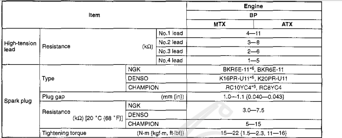

Il me semble que sur le 1L8 il faut des BKR5, à vérifier.

Message Publié : Lun 2 Juil 2018, 21:27
Message(s) : 2587
J'avais vérifié juste avant, je voyais soit BKR6Z-11 soit BKR5E-11...
Et sur mx5parts, niveau choix c'était assez limité, ces deux références n'y sont pas, ils disent sur les BKR6E-11 que ça convient à toutes les NA, NB, NBFL... On verra bien :tantpis: https://www.mx5parts.co.uk/spark-plug-b ... p-235.html
Message Publié : Lun 2 Juil 2018, 21:55
Message(s) : 4888
Localisation : 62 Méfie te
Apparemment on peut mettre les deux.

Message Publié : Lun 2 Juil 2018, 22:10
Message(s) : 8992
Oui on peut mettre les deux.
Perso sur la NBfl j'ai les ngk ZFR6F-11,Ça démarre mieux à chaud :P

Message Publié : Mar 3 Juil 2018, 07:18
Inscription : Dim 9 Juil 2017, 16:06
Message(s) : 370
Localisation : Sud 77
En général pour les bougies le chiffre donne l'indice thermique.
Par exemple, pour les NGK, plus il est élevé, plus la bougie est froide.
Mais attention ce n'est pas forcément le cas pour les autres marques (voir les tableaux d'équivalence des bougies)
Si on se réfère au tableau, pour les "MTX", ce seraient les BKR5 et pour les "ATX", ce serait les BKR6.
Je me suis demandé ce que "ATX" et "MTX" voulaient dire...
Il me semble avoir trouvé : Ça indiquerait si c'est une boite auto (ATX) ou manuelle (MTX)...
Quelqu'un pourrait confirmer?
À+
