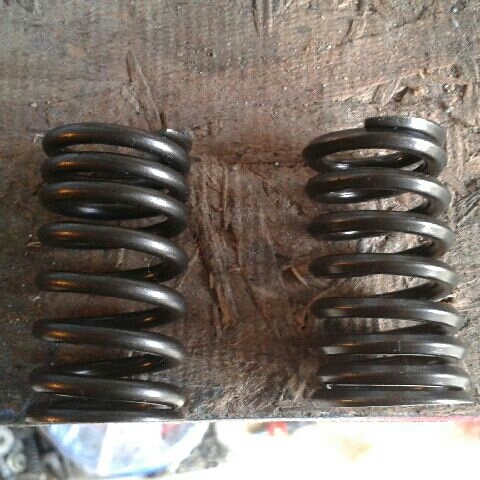

voici déjà plus de 2 ans 1/2 que ma NA de 1990 a les tripes à l'air...
Le problème c'est que lors du démontage avant l'usinage du bloc et notamment de la culasse, le technicien de la boite à laquelle j'avais confié le moulin n'a pas repéré où se repositionneraient ces puta...ns de ressorts de soupapes lors du remontage. 8 avec des sections de spires rondes et les 8 autres avec des sections de spires carrées comme sur la photo :evil:
Ils ont eu beau interroger Mazda (qui ni connait rien au passage) ou même consulter le web mais rien à ce jour de suffisamment clair et précis afin qu'ils soient certains de ne pas se planter lors d'une remontage et de flinguer les joints de queues de soupapes :?
Si vous avez la réponse voire même au pire si quelqu'un a ce jeu de 16 ressorts identifiables au remontage je suis preneur.
Merci à tous pour le coup de main....Sylvain un miatiste (piéton) désespéré :(

Sur mon 1.8 les 16 ressorts présenté la même spires... Bon courage!

J'ai regardé le manuel d'atelier, rien à ce sujet :etonne:
Ni dans la section démontage, ni dans inspection, ni au remontage :?
Mais chez Mx5Parts, il y a bien 2 réf différentes https://www.mx5parts.co.uk/valve-spring ... -2210.html
Genuine Mazda replacement valve spring. Please note that the inlet and exhaust valve springs are different, so please select which ones you need from the drop down box below. Eight of each are required per engine.
Donc les ressorts sont bien différents.
Sur Miata.net, un mec trouve la solution à la fin de ce topic: https://forum.miata.net/vb/archive/inde ... 13398.html
Sur les 1.8, les ressorts sont les mêmes, ainsi que les ressorts "aftermarket". Mais sur les premières NA (1989-1993):
Les ressorts d'origine de soupapes d'admission sont RONDS
Les ressorts d'origine de soupapes d'échappement sont CARRES :jap:
Allez, au boulot ;) et j'accepte volontiers une bière :P

Attention les ressorts ont un sens et faut pas oublier la rondelle sous le ressort.
