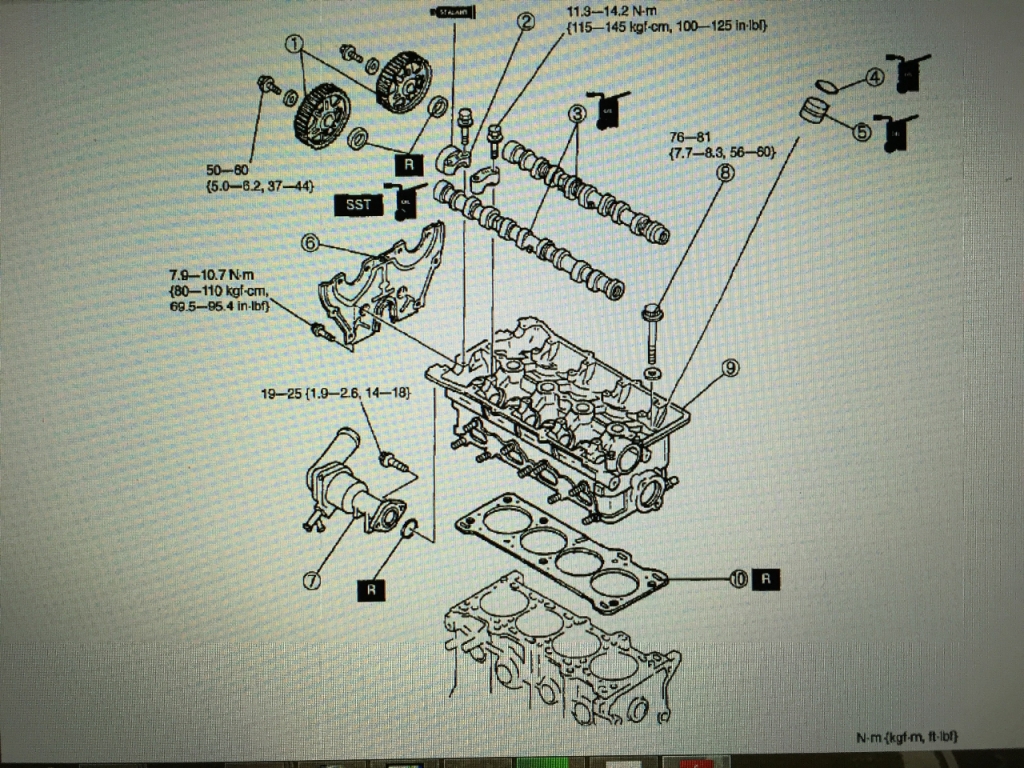

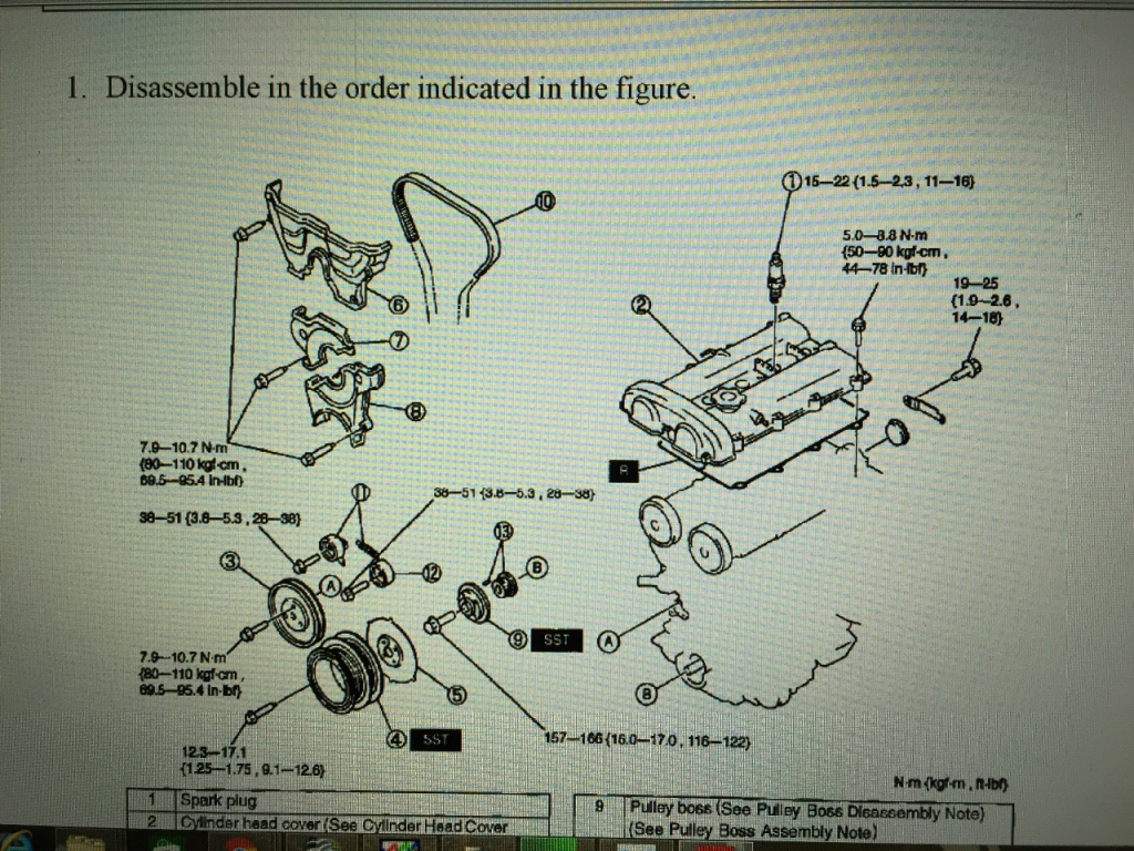

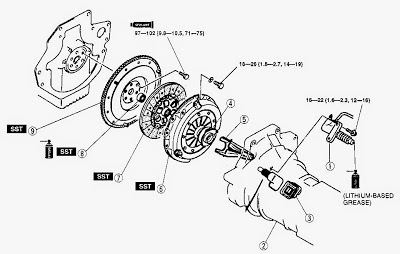

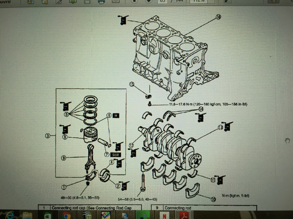

Je cherche une vue éclatée des couples de serrage moteur pour moteur BP.
Si quelqu'un a cela il me rendrait un grand service
NA 1,6l 1992 Red/White
Message Publié : Jeu 7 Nov 2019, 08:23
Message(s) : 6982
je te communique cela entre midi.
Message Publié : Jeu 7 Nov 2019, 09:19
Message(s) : 608
Localisation : Evreux (27)
Merci à toi
Message Publié : Jeu 7 Nov 2019, 13:07
Message(s) : 6982
Message Publié : Jeu 7 Nov 2019, 18:36

Message Publié : Jeu 7 Nov 2019, 19:10
Message(s) : 6982
J’ai tjr ces photos en favori sur mon tel ;)
