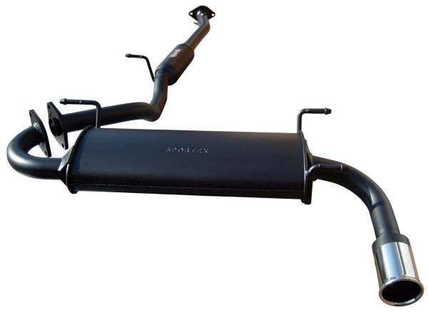

est ce que une ligne complete de nbfl peut aller sur une nb ?

Par ligne complète tu veux dire collecteur, catalyseur, intermédiaire et sortie ?
Si oui, alors oui ça passe.

bon pas vraiment complète alors ^^ on va dire le collecteur de nb et tout le reste nbfl !
Car je suis intéresser par un échappement complet celui pour nbfl commence par une bride que l'on vise au collecteur alors que l'autre non est j'aimerais supprimé le cata
j'ai eu une NA pendant 5-6 ans est je ni connais pas grande chose en nb dsl :D

La longueur du collecteur est differente.
L'une à le cata sur le collecteur, l'autre sur l'intermédiaire.

d'accord ok donc la ligne pour nb se fixe après le cata ? est j'imagine que je doit découper la ligne vue comment elle se fixe lol
