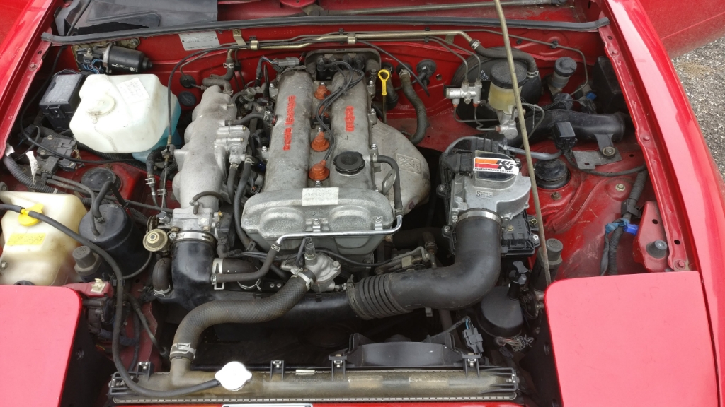

Hello, petite frayeur ce soir mais j'ai résolu le problème donc ça devrait aller, je partage néanmoins l'expérience si quelqu'un a le même problème un jour.
Cet aprèm, avant de partir en vacances lundi, j'ai fait un nettoyage / checkup de la mimix. J'ai entre autre inspecté la boite à air et le filtre pour vérifier, j'ai débranché le débitmètre pour avoir plus d'accès et nettoyer le haut de la boite à air.
Sauf que, connerie, je n'ai pas vu que le connecteur (en violet) était maintenu à l'aide d'un petit fil de fer (en rouge), j'ai commencé à dévisser les deux vis (en vert) de la pièce jaune :aie:
Avant de me rendre compte que c'était une grosse connerie et de voir comment débrancher proprement le truc. La pièce jaune reste en place et on débranche la violette !
Bref, je nettoie les deux micro poussières et remonte le tout. Quelques heure plus tard, je décide d'aller laver la voiture et...
:aie: :aie:
J'ai refait la même que dans l'après midi, en devisant puis revissant délicatement le connecteur jaune du débitmètre et ça remarche :woo: En espérant que le soucis venait vraiment de là :ricane:
Moralité, je jouez pas à l'apprenti mécano si vous ne savez pas ce que vous faites :idea: :hello:
