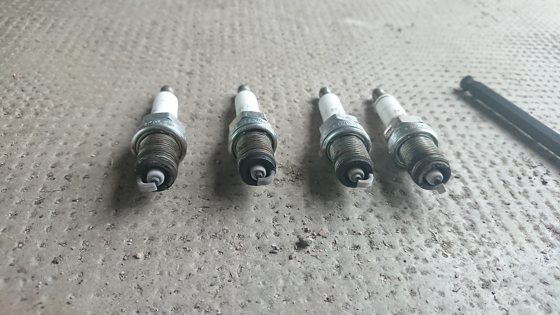

Salut,
Je viens de changer les bougies sur ma mx (na '91) et en testant j'ai remarqué un bruit étrange côté admission. Le bruit a surement rien a voir avec le changement de bougie.
C'est un petit brzz, comme une voiture a friction (dsl j'ai pas trouvé mieux :P ) juste au moment un j'accélère. Bien sur, ça s'entend que quand on a le nez dessus.
En accélérant franchement, ça le fait pas.
Je pense pas que se soit inquiétant, la voiture tourne très bien, mais à 4jours de passer le CT, j'aimerai savoir se que c'est. :sic:
Pour info, voila la tête des bougies (cyl.1 à droite) (177000km, pas de conso d'huile :aie: ) :

Ça ne serait pas un raclement du papillon ou le câble d’accélérateur qui grince un peu?

Salut, pour le câble d’accélérateur, il est huilé régulièrement, par contre c'est possible que ça vienne du papillon ou quelque chose comme ça.

Tu sais plus ou moins de quelle zone ça vient?

Oui, c'est localisé vers les injecteurs je dirai, mais il y a aussi le retour sur le collecteur d'admission qui est juste à cet endroit. Et je pense que ça pourrais venir de ça.
