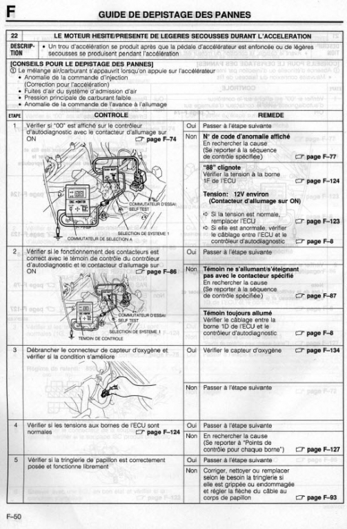

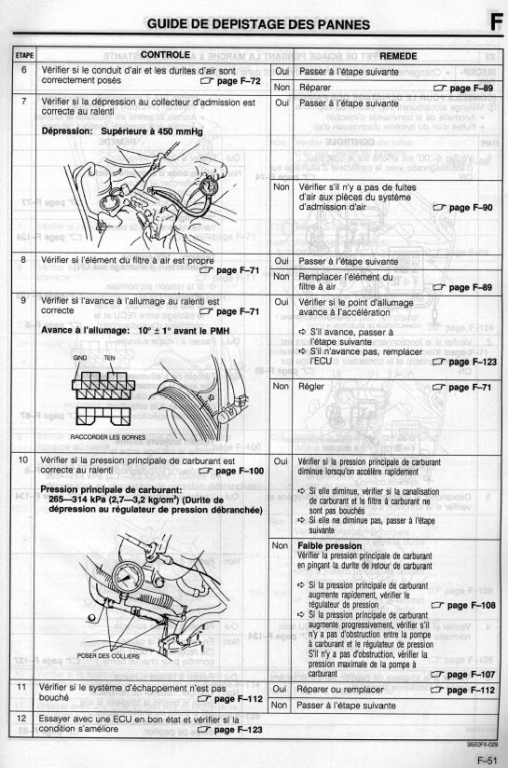

Alors regarde ce guide.
http://miatacd.free.fr/technique/ATELIE ... lution.pdf
Dans l'index de diagnostic 22 soit page 50 (section F50)
Le moteur hésite / présente de légères secousses durant l'accélération.
Un trou d'accéleration se produit après que la pdéale d'accélerateur est enfoncée.
