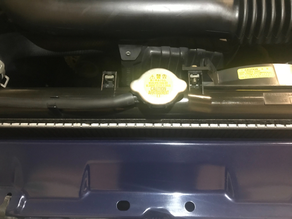

Bonjour.
La question va peut-être vous paraître bête, mais j’ai la mousse qui est collée en haut du radiateur qui c’est complètement désagrégée.
Cette mousse à t’elle une utilité et dois-je la remplacer rapidement avant de rouler ou est-ce sans intérêt ?

Elle est sensé faire l'étanchéité autour du radiateur pour canaliser l'air.
Tu peux franchement rouler comme ça sans soucis.

Ces mousses sont là pour éviter le recirculation d'air chaud. C'est à dire que l'air chauffé par la passage dans les échangeurs et stocké sous capot reflux autour du radiateur et soit à nouveau aspiré par les moto-ventilateurs. Le cercle vicieux.
Tant que tu n'es pas en situation de grande température en sous capot leur absence ne change rien. Dans un bouchon, à faible vitesse et forte sollicitation moteur ou avec clim ON. C'est là que ça sert.

Mets le premier bloc de mousse autocollante qui te tombera sous la main :tantpis:
J'avais mis de l'isolant pour les fenêtres acheté au bricomerlin du coin, et découpé en largeur de ~20mm (soit la largeur de la tôle qui retombe devant le radiateur)
