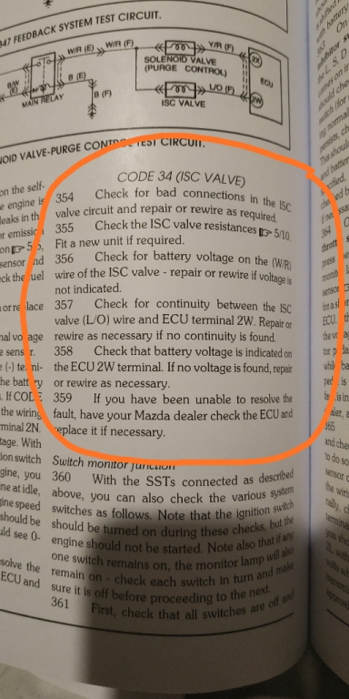

Bonjour j'ai un doute sur le code de défaut que j'ai trouvé , je pense c'est le code 34 mais je suis pas sûr car normalement le code 34 n'existe que sur le 1.8 or j'ai un 1.6 .

34 aussi selon moi :tantpis: Mais peut être que ce code n'étais pas présent sur les 1ers NA mais qu'il l'a été plus tard (à partir de 93 par ex.)

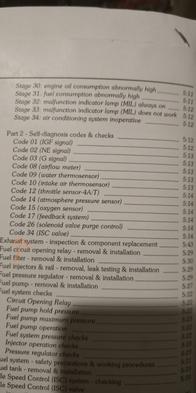

Ohhhh je viens de consulter ma rta (elle ne concerne que le 1.6) et j'ai trouvé le code 34 dans la liste , donc le code 34 existe bien sur le 1.6 !! Chose a c
orriger sur les topic de lecture de code MX5 passion et mx5france !
Voici des photos:
