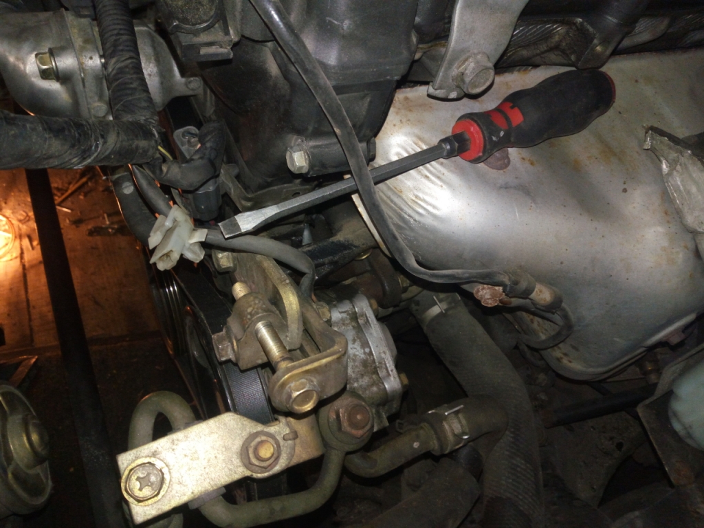

Salut,
Après remontage des pièces suite au changement de courroies, je me retrouve avec un connecteur en trop. Quelqu'un sait à quoi il sert?. C est le truc blanc sur la photo
À+
Message Publié : Ven 16 Nov 2018, 09:54
Message(s) : 8332
Localisation : Dordogne
Pour aider à le situer, il sort de la grosse gaine qui passe devant le moteur. Quand on regarde le moteur, il est sur la droite. De l extremite de la gaine sortent 4 câbles 2 vers le débitmètre, 1vers la pompe d assistance direction et le dernier... Le câble mystère

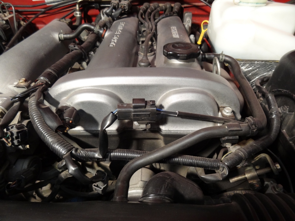

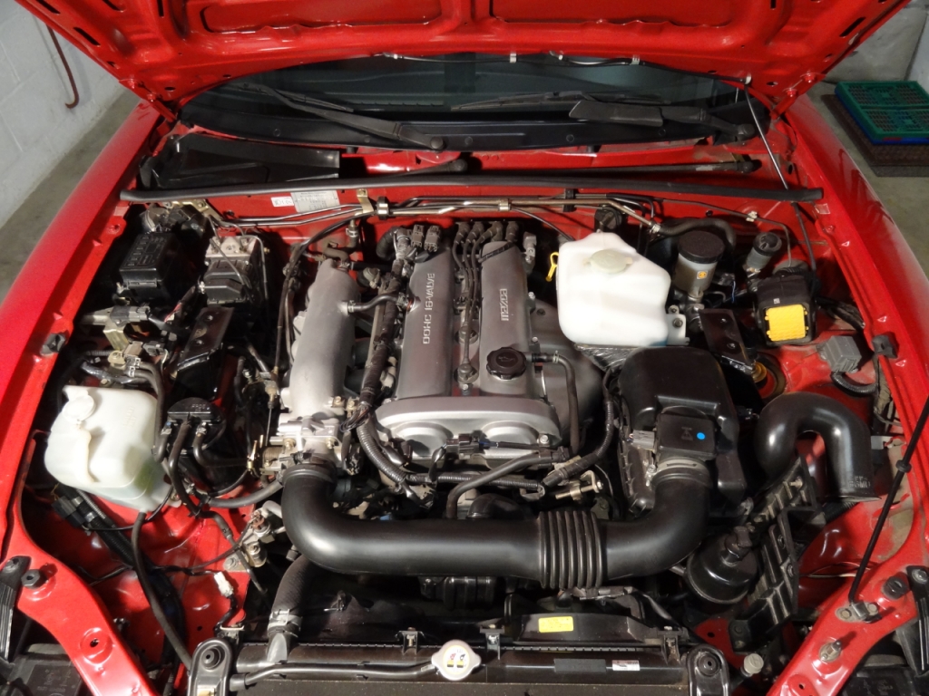

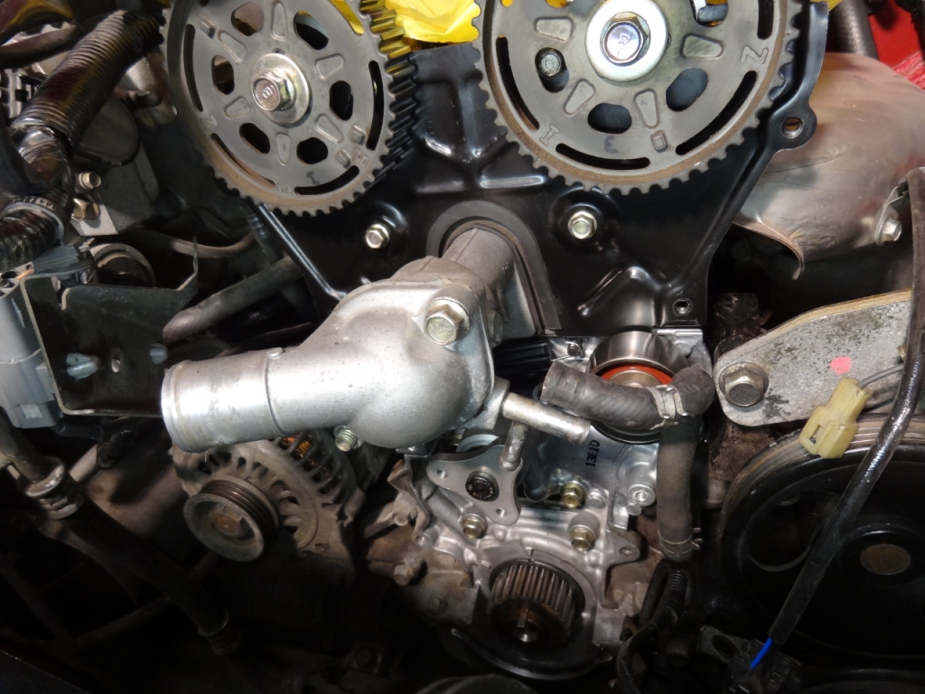

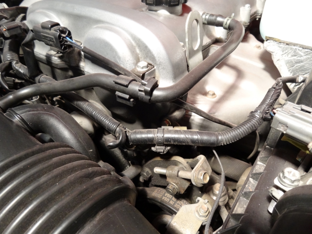

Message Publié : Ven 16 Nov 2018, 23:26
Message(s) : 7460
falc a écrit :
on voit pas trop le connecteur sur tes photos
C'est celui-là, non ?
Les autres photos, c'est pour montrer où va le câble qui se branche dans le connecteur ;)
Je n'ai retrouvé que ça comme photos sur mon PC :tantpis:
Message Publié : Sam 17 Nov 2018, 08:48
Message(s) : 8332
salut
oui c'est celui-là. mais il est à chaque fois en parti masqué par la gaine électrique mais ça va :jap:
