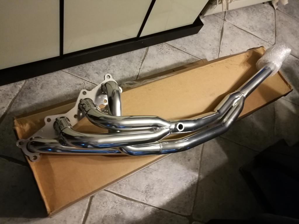

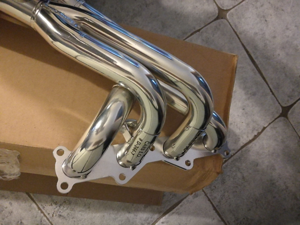

Collecteur reçu ce jour mais petite surprise, la description sur le site moss-europe, c' est un Jackson Racing et je reçois un Cobalt, c'est très bizarre. Je vais envoyer un mail pour avoir des explications.
Pour le coup, je me tâte à le renvoyer et commander finalement un Racing Beat, des avis sur les différences (à part le prix...).

J'ai fait un mail à Moss-Europe, j'attends une explication. Mais c'est un peu galère pour moi de renvoyer le colis et j'ai regardé pour le Racing Beat pour NA, il semble qu'il y a 3 semaines de délais sur le site Racing Beat Europe.
