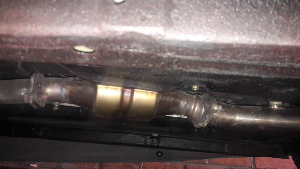

Des news, j'ai reçu ma commande (le cata et middle ILmotorsport acheté chez MX5parts), j'ai tout monté. (pour ma NB).
Au CT je passe haut la main.
Mon problème était bien le CATA.
Au passage avec le silencieux Cobalt je peux faire de la route sans me casser les oreilles, je pense que dans le package le 1er siencieux (middle) est celui d'origine.
Pour info ce kit remplace l'intermédiaire connecté au collecteur et va jusqu'au silencieux arrière.
Ma ligne est neuve, sauf le collecteur.
