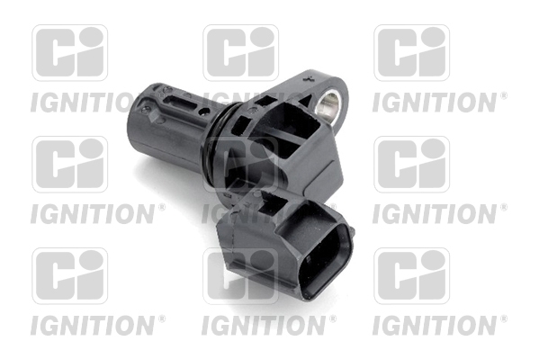

Parle t-on bien de la même chose ?
Je pense que c'est bien cette pièce qui pose problème en raison du code erreur d'une part et du fait qu'en changeant cette pièce, la voiture à redémarre sans souci.
Comment peut elle chauffer? j'ai cru comprendre que sur d'autre blocs que le 1.8 du NBFL; ce capteur est situé à l'avant du moteur. Sur le mien; elle est situé à l'arrière et je pense que c'est un endroit ou la chaleur peut être élevée et il parait qu'il est assez typique qu'en vieillissant cette piece supporte mal la chaleur.
La voiture est a peu près d'origine pour ce qui est de la mécanique en tout cas, j'ai changé le calorstat (sans vraiment faire attention à la température d'ouverture d'ailleurs...) l'actuel ouvre à 88°C, je ne sais pas à combien ouvrait le précédent donc je me demande si cela n'a pas d incidence.
Je roule au SP98.

Oui sur la NC, c'est semblable, enfoncé dans le couvre culasse et fixé avec une vis de 6.
Dans le cadre de mon récent dépannage de la vanne EGR j'ai été amené à démonter plusieurs fois ce capteur afin de faire des tests sur ma NC et celle de Laguespa, il est également situé en arrière du moteur et et en comprends pas comment il peut chauffer.
La valse des températures de calorstat sur les MX5 t'a peut-être conduit à monter un calorstat qui n'a pas les bonnes valeurs d'ouverture. A ta place je regarderais de plus près l'ancien calorstat, la température d'ouverture est gravée dessus. Sur la NC par exemple il s'ouvre à 76°C. Est-ce que tu as remarqué une différence dans l'indication de température au tableau de bord ?
Je viens de vérifier sur le net, il me semble que la valeur de 88°C soit la bonne, fausse piste , à priori.
