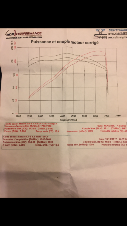

Bonsoir :jap:
Pour alimenter en eau votre moulin je vous propose ma reprog stage 1 :bien: avec intermédiaire et
Silencieux Racing béat + filtre Kn :jyg:
