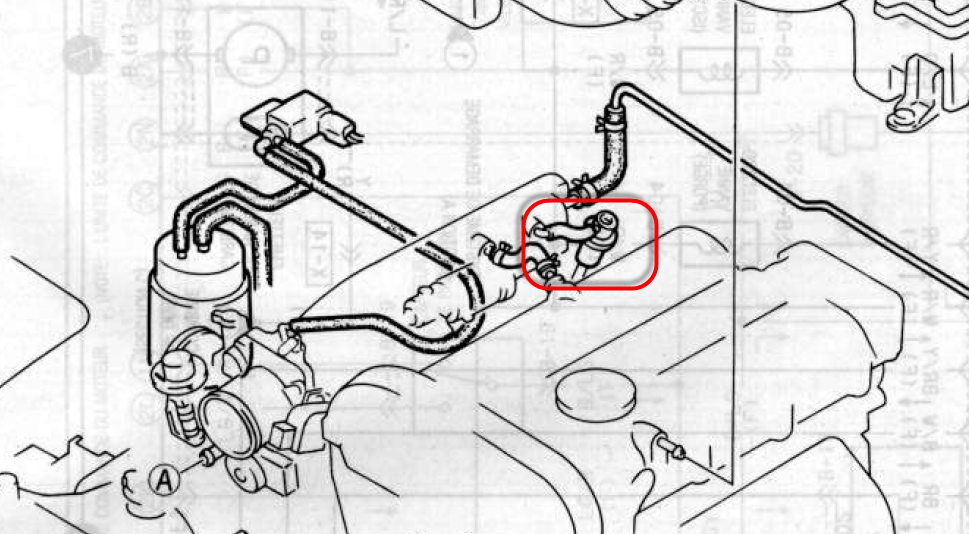

Sinon , vu sur une NA , le regulateur d'essence de NA .
Il a un retour d'air de dépression. J'avais retirer cette prise d'air et j'ai vu de l'essence en sortir
La menbrane du régulateur était fuyarde , elle injectait un peu d'essence dans l'admission donc ralenti instable.
Message Publié : Sam 15 Déc 2018, 17:12
Message(s) : 832
Localisation : Molsheim(67)
Merci pour l'info, je vais vérifier également de mon côté.
Tu pourrais me décrire la localisation de ce retour d'air ?
Merci :bien:

Message Publié : Lun 17 Déc 2018, 14:15
Message(s) : 3646
Merci :bien:
