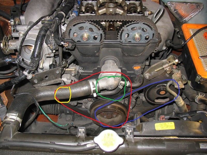

Pour avoir une première idée, ouvre le capot, et cherche les courroies. Sur cette photo, pas mal de trucs ont été déposés (notamment le coude à air devant qui gène la visibilité), mais ça donne une idée, admirez le gros travail d'infographie sur Paint :D
En bleu, la courroie qui fait tourner la pompe de direction assistée. Si elle casse, on a plus de direction assistée, c'est chiant mais ça n'empêche pas de rouler.
En rouge, c'est la courroie qui entraine la poulie de pompe à eau (en Vert) et l'alternateur (en jaune).
Regarde si elle est encore là...

A oui la vache :o tu bosses chez Dassault maintenant sur CATIA pour la conception du futur rafale
Impressionnant Image :D
