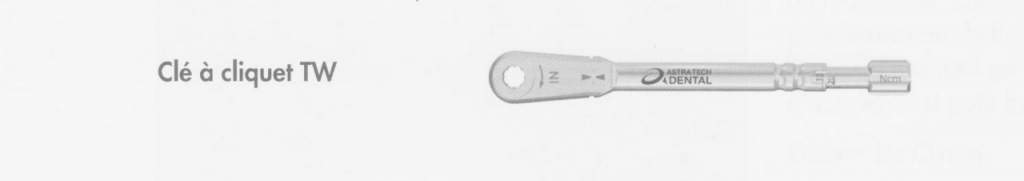

Je dois changer le joint de cache-culbuteur de ma NA 1,6 90CV. Je l'ai changé à la réfection du moteur en 2015, il suintait 2 ans après , je l'ai replacé avec de la pâte à joint, ça coule encore. Mecatechnique propose 3 modèles : adaptable à17 €, un modèle résistant à la chaleur pour circuit à 29€, et un modèle origine Mazda à 35€. Y a-t-il une différence réelle entre le premier et le dernier? Bien que le couple de serrage doive être très faible (trop pour ma clé dynamométrique), j'ai fini par resserrer plus fort, ça n'a rien changé.

J'ai bien ça, mais c'est trop petit (environ 6cm), et ça coute 500€, De 15 à 25 grammes.cm!

Très bien la clé dynamométrique de chez "Louis-moto". J'ai tout serré avec un couple identique! c'est quand même assez énergique. Effectivement, le joint Mazda est plus souple que le précédent, à suivre l'étanchéité dans les semaines qui suivent.
