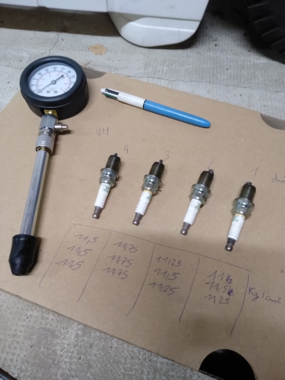

Avant de faire quoi que se soit j'ai contrôlé mes compressions.
Résultat: (cyl1:10,5b) (cyl2:10b) (cyl3:10.25b) (cyl4:10.25b).
Soit une usure homogène mais basse à la limite des préconisation Mazda.
Un second test avec de l'huile me confirme un soucis de segments ( je monte à 14b sur tout les cylindres)

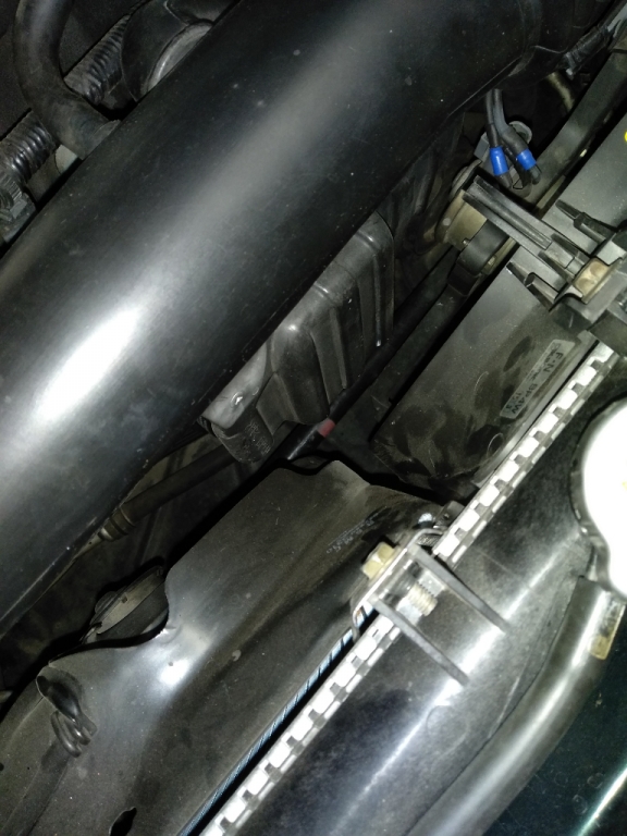

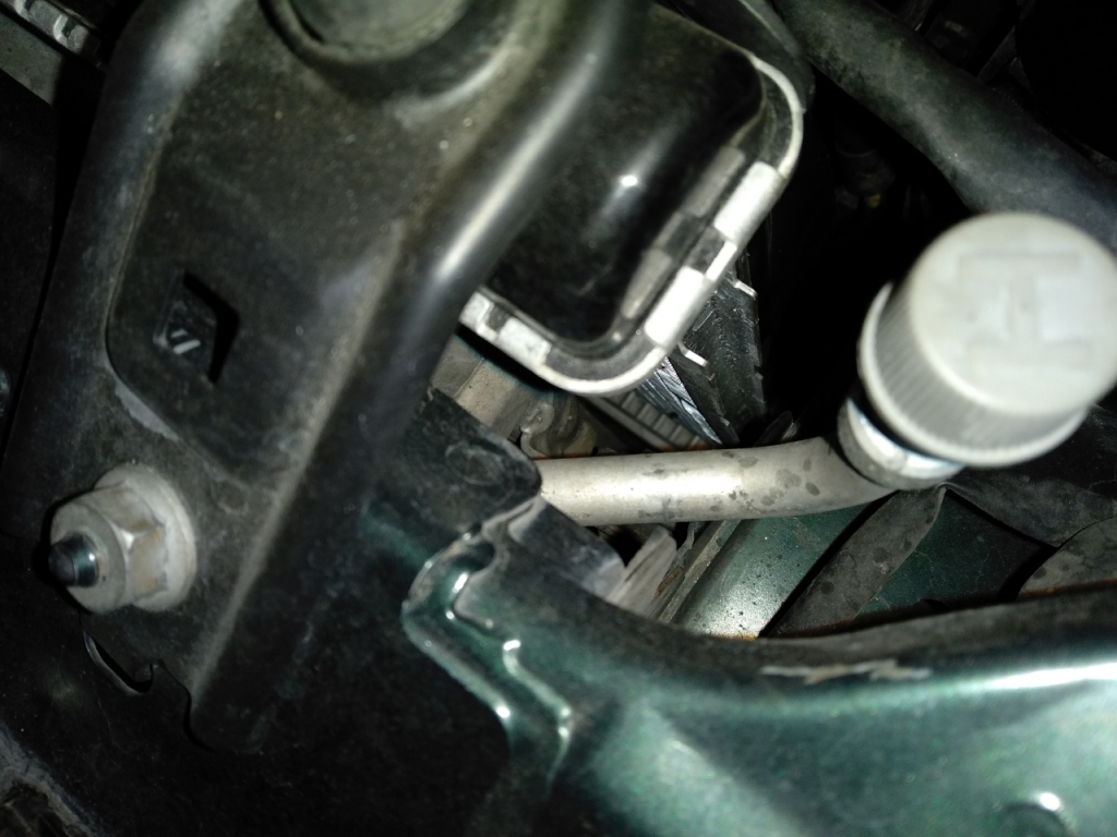

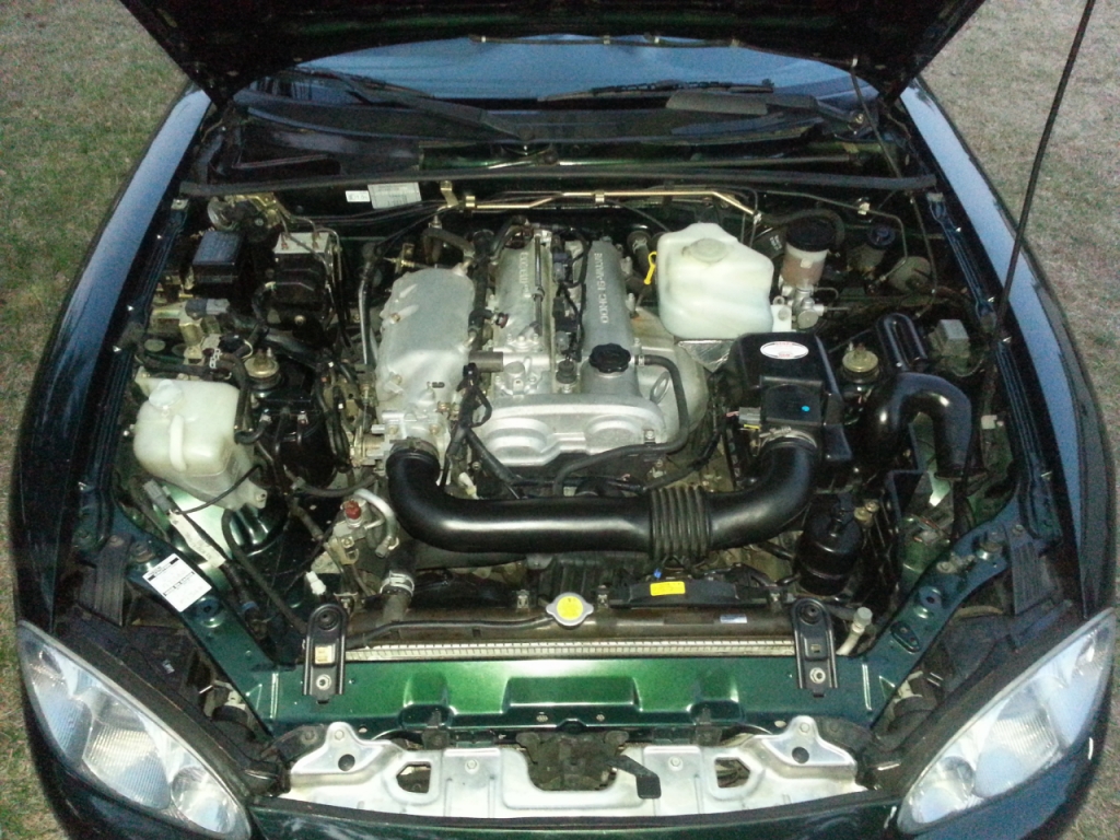

Le refroidissement d'eau via un radiateur plus gros est envisageable.
Mais j'ai la climatisation et je suis pas sur que le radiateur passerai avec un IL ou autre.
Pareille pour un radiateur d'huile je le met où ?
Les emplacements d' antibrouillard son pris par les écopes des freins .
Devant le radiateur de clim :tantpis: .

Je cherche des renseignements sur la marche à suivre à mon souci de compression.
A savoir que pour le test de compression j'ai utiliser un compressimetre 1er prix et que j'ai utilisé le seul embout qui rentré dans les puits de bougies, c'est a dire un flexible avec le quelle j'avais beaucoup de mal à le serrer.car se dernier se tord lors du serrage je suis donc pas sur a 100% de l'étanchéité.
Je m'explique les embouts qui rentré dedans nécessité un douille de 19 mais j'ai aucune douille de 19 qui rentre dans mon puit.
A savoir que le mano tenez la pression une fois le test fini.

Ton radiateur d'eau est derrière ton radiateur de clim.
J'avais la clim et un radiateur IL motorsports 50mm, ça passe sans souci.
Ton radiateur d'huile tu peux le mettre sur ta crémaillère, regarde les montages de chez FM.

Le test sur banc remonte à 2015 elle avait 185Mkms conduite par des retraités 1er main, là elle à 199.850kms et j'ai pas du tout roulé de la même façon :cubitus: .
139cv oui c'est pour ça que je suis surpris d'avoir que 10b.
Pour avoir comparé avec une nb 1.8 140cv avec un moteur refait à neuf la mienne est à la traîne.(après une nb est plus légère qu'une nbfl).
Pour le test de compression j'ai limite envie de le refaire avec un testeur de qualité (dans le doute).
C'est bon à savoir que le IL passe avec un radiateur de climatisation :oui: .
A voir si les ventilateurs vont passer.

J'ai refait un deuxième test avec un autre compressimetre.
Je suis dans les normes. :D
C'est pas non plus la grande forme mais avec 200Mkms c'est pas mal.
Donc c'est officiel je touche à rien et continu mon entretien comme convenu.

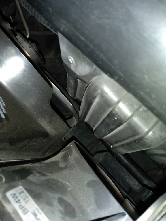

ED-07 les ventilos passent sans soucis avec un radiateur gros volume et avec une grosse barre stab.
Message Publié : Ven 25 Jan 2019, 00:08
Message(s) : 807
Localisation : Ardèche 07
cherub a écrit :
Lachutaie, poussoirs meca sur NB/NBFL.
Il passait avec le manchon de la boîte à air ? (Je ne sais pas si c'est pareil sur MMS?)
Il y a les fixations des ventilos de prévu ou faut bricoler un système ?

ED, tu réfléchis trop, le radiateur gros volume passe, c'est prévus pour.
arrête de te poser 15.000 questions pour rien.
la MSM est faite comme les autres NBFL.
