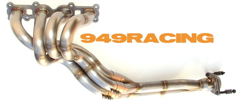

J'ai trouvé une société qui fait des échappement sur mesure. Je leur ai demandé un devis pour faire une réplique du 949racing.
Il me demande 720eurosTTC avec montage compris mais le véhicule ne sera pas passée au banc. J'ai demandé plus de détails et il m'ont répondu qu'il fallait que je laisse mon véhicule pendant 3 jours, qu'ils avaient l'habitude de ce type de demande. Ils veulent juste savoir quelle utilisation j'aurai avec mon véhicule. .
Qu'es-ce que vous en pensez? Quelqu'un parmi vous à déjà une expérience de ce genre?

Donne leur ta cylindré et le diagramme de distribution (AOE/RFE/AOA )
Ca les aidera pour dessiner le collecteur et les régimes et type d'accords.
à 700€ pour un collecteur dans le genre du 949 Hytech je me met dans la file d'attente! :faim:
