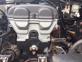

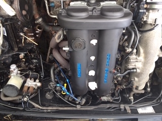

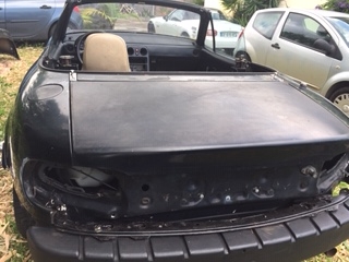

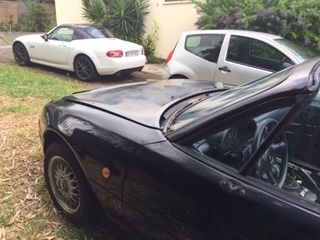

Bonjour ,
je suis de la Reunion, et je vais tenter de remettre ma NA de 93 sur la route après 11 ans d'immobilisation.
j'ai déjà commencé a enlever toute la moquette et traité le peu de rouille qu'il y avait à l arriere sur la plage arriere là ou il y a les caches pour la pompe à essence et j'attends les nouvelles pièces ( tapis feutre calfeutrage etc..)
A ma grande surprise après avoir remplacer la pompe à essence dans le réservoir ( l'ancien était complètement HS et colmaté sans aucun espoir) et changé le filtre et coup de demareur plus tard la voiture a demarrer sans problème sans a coup mais avec un fort bruit de claquement, j'ai vidangé avec du Castrol GTX 10W40 j ai laissé le moteur chauffé normalement et acceleration plus aucun bruit , le moteur de la NA 93 nez long et vraiment un super moteur .
J ai encore beaucoup de travail à faire sur la voiture pour l instant j ai aussi refais le tableau de bord que j ai capitonné le résultat est plutot reussi, et aussi les intérieur de portes. je mettrai des photos plus tard.

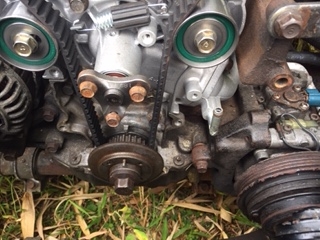

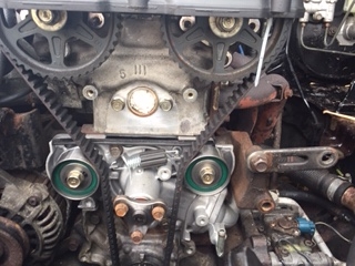

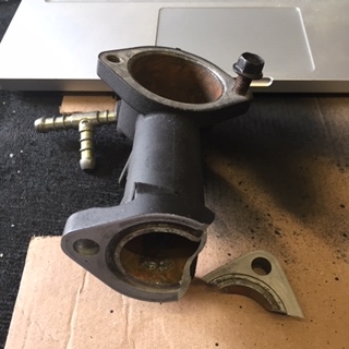

Après 11 ans de repos je me suis dis peut etre qu 'il faut refaire la distri mais en remontant la pompe à eau j ai pété le boitier du thermostat , je suis dégouté . Commande chez MX5 parts mais en ce moment rupture de
stock et j attends en plus q'après commande il faut attendre 15 jours pour que je sois livré à laReunion.
Pour l instant stand by, je vais essayé de mettre des photos
A+

Où puis-je trouver un boitier thermostat d'occaz
merci de vos propositions
Message Publié : Mer 6 Mars 2019, 18:10
Message(s) : 9964
https://www.autolinkmx5.com/thermostat- ... 4092-p.asp
A ce prix-là, prends-en deux, on ne sait jamais...
Message Publié : Mer 6 Mars 2019, 18:23
Inscription : Ven 1 Mars 2019, 16:28
Message(s) : 5
Merci
mais est-il possible d'adapter un modèle pour 1.8 SUR 1.6L ?
Message Publié : Mer 6 Mars 2019, 18:32
Message(s) : 14326
la fixation sur la culasse est la meme, juste la sortie est différente.
Message Publié : Mer 6 Mars 2019, 18:40
Message(s) : 5
OK
Merci
Message Publié : Mer 6 Mars 2019, 22:22
Message(s) : 9964
Si tu leur envoie un mail, ils te trouveront la pièce en occasion, sinon https://www.autolinkmx5.com/thermostat-housing-mazda-mx
Après, j'ai fait une recherche rapide, c'est pas une pièce rare...
