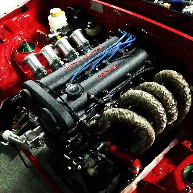

J'ai pas mal pensé me faire une petite NA 1.8 ITB, mais pour que ça soit cohérent faut un peu travailler le reste.
Au minimum rabotage culasse et un VM allégé.
Quand je vois le prix des kits je me ferai un kit DIY à base d'itb de gsxr 750.

J'ai une gestion qui attend d'être montée. Je me familiarise avec et je pense passer en ITB cet hiver avec des 285H.
L'idée est de faire un kit pas cher en partant du collecteur d'origine recoupée avec une rampe de GSXR et voir ce que ça donne. Comme ça si ça me gonfle à régler je repasse en monopap :aie:
Après il est possible d'acheter juste les pipes d'admission sur le site de DanST et se débrouiller avec le reste.

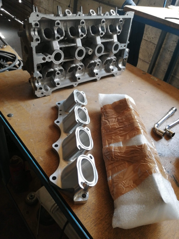

les ITB c'est plus simple qu'on le croit..... si on conserve une mesure de dépression pour la gestion.
même si les kit semblent complets la plupart ne fournissent pas la dépression pour l'assistance de freinage, ni la sonde large bande pour la gestion pourtant fournie :?
le 1er kit même si incomplet et plutot simple offre l'avantage de la facilité a retrouver des PAP GSXR.
Jenvey a bonne réputation (j'ai la pipe pour mon 1.8 et elle est superbe).
c'est toujours un billet mais pour moi aussi c'est la plus cool des options perfo pour la NA :D
le 1er Kit est quand meme pas mal désaxé et c'est dommage meme si cela permet une plus simple intégration dans le compartiment moteur.

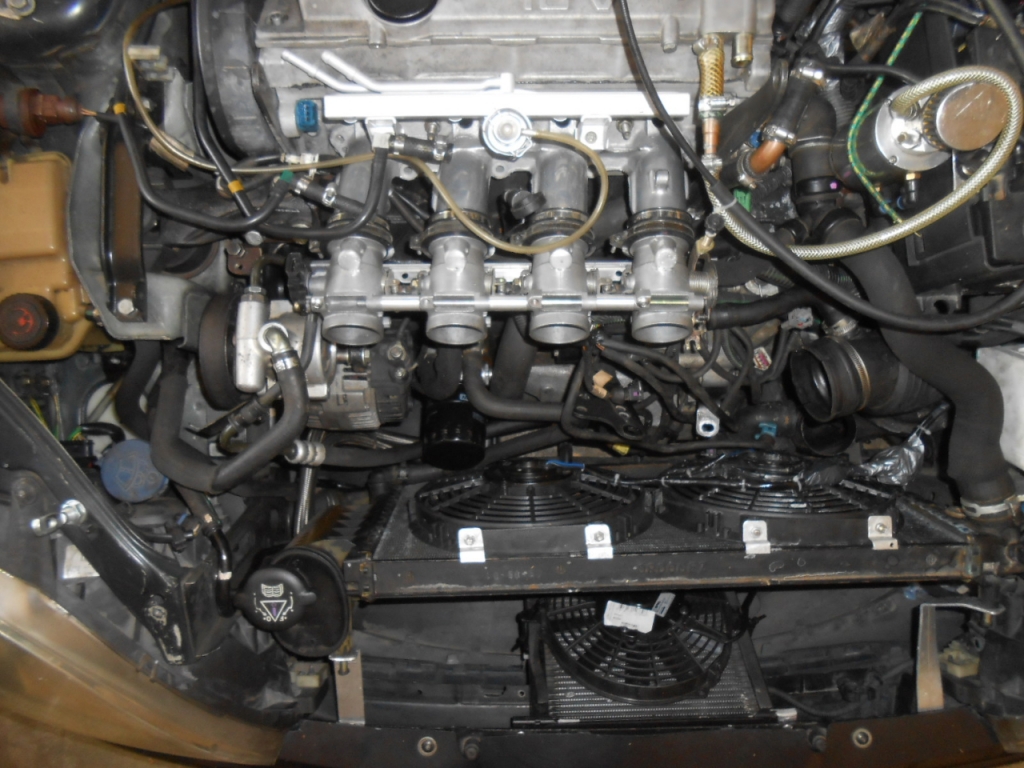

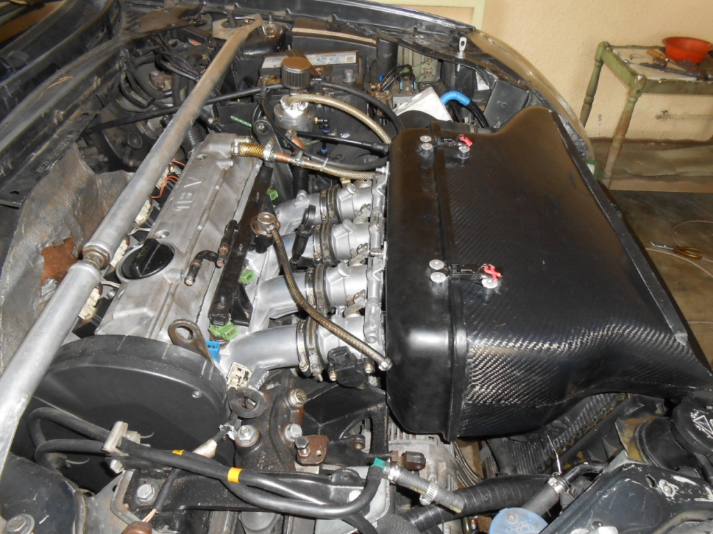

Je me permets de vous rapporter brièvement mon expérience.
Moteur PSA XU10 J4RS (Xsara VTS 167,306 S16 BV6)
voiture de piste MAIS devant passer le CT pour pouvoir faire les transferts par la route.
Donc catalysée (cata origine ou similaire).
Gestion E race installée en parallèle du calculo OEM pour conserver tourtes des fonctions annexes (TDB,éclairage etc)
admission 4 papillons et boite à air de 306 maxi EVO2
voilà le montage à peu près terminé:
Résultat:
un barouf d'enfer
une consommation démente (passée de 8 à 15 litres en transfert à 130 km/h)
à peine plus de puissance qu'avant
une gestion à emmerdements (obligation d'un coupleur optique sur le signal PMH,montage "expérimental" qui marchait pas très bien,des coupures d'allumage pied planche à chaud).
un CT"au chausse-pied" (on se comprend,pollution à l'ouest).
Pour finir j'ai tout viré et tout revendu,en une semaine tout était parti sur LBC.
